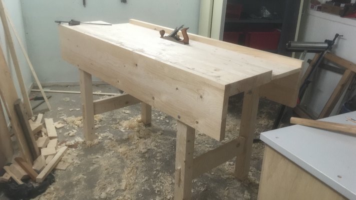

Ziehier mijn eerste project: de Paul Sellers werkbank. Nog wel even in de olie zetten en een bankschroef erop. Wat ik lastig vond was de pen-en-gat verbindingen in de poten maken (netjes pas dus), daarvoor heb ik ze maar verlijmd met bruislijm maar ze zitten stevig vast. Ik heb me ook een beetje verkeken op het nauwkeurig haaks maken met de hand (daardoor moest ik de bladen veel meer schaven) en het infrezen van twee groeven (met een ploegschaaf) voor de gereedschapsplank. Die kwamen op de verkeerde hoogte waardoor ik de plank er niet goed in kon schuiven. Uiteindelijk heb ik de groeven niet gebruikt maar de plank van onder geschroefd. Wel veel geleerd trouwens, en ik vind het werken met handgereedschap toch een stuk fijner dan met bijvoorbeeld een electrische schaaf of zaag (al was dat niet helemaal te vermijden).

Nou dat valt eigenlijk wel mee, als je maar zorgt dat je beitels en schaven scherp zijn. Ik heb mijn eerste (water) slijpsteen hol geslepen (en de beitel dus bol) maar heb nu geïnvesteerd in drie diamantstenen. Kijken of dat verschil maakt. Maar ik heb de gaatjes wel met accu geboord, en de schroeven erin gedraaid, ik ben geen puritein. Groot voordeel van handgereedschap is geen herrie en geen stof.

Prachtig toch? Zelf een werkbank maken is zoooo bevredigend. Je maakt iets wat je veel en intensief gebruikt. En elke keer dat je hem gebruikt heb je daar dan weer plezier van. Ongeacht het model. En inderdaad, je leert terwijl je doet ;) . Die kleine foutjes...sîot, het is een stuk gereedschap. Bij de volgende werkbank die je maakt zal het beter gaan.

Das mooi gemaakt Jan. Je heb een uitstekend voorbeeld. Paul Sellers is mijn grote voorbeeld, ik mis geen filmpje van hem!

Ik zie deze bijdrage nu pas vanwege de wedstrijd. Heb een jaar lang nauwelijks het forum bezocht, maar gefeliciteerd met je werkbank! Ik heb zelf 5 jaar geleden ook zo'n Paul Sellers bank gemaakt , en sta er nog altijd met veel plezier achter, ik hoop jij ook!
