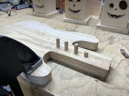

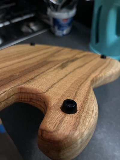

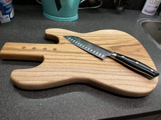

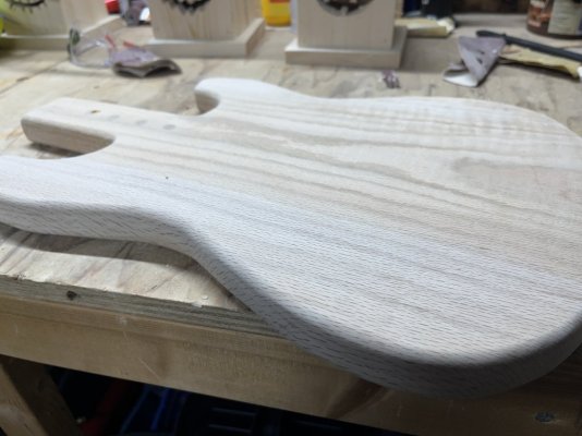

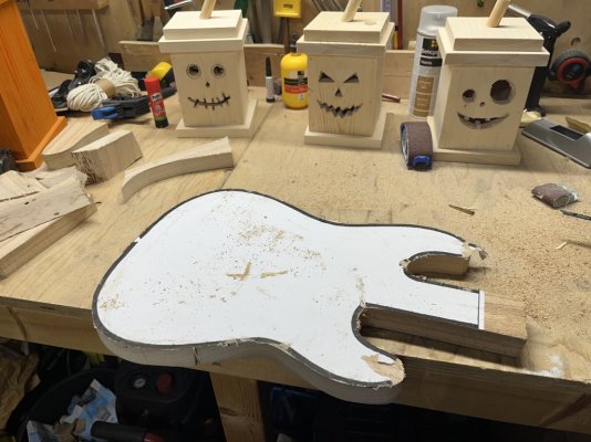

Ik heb afgelopen week mijn eerste snijplank gemaakt. Dit was een kado voor een vriend van me. Zelf ben ik er best wel trots op, daar waar het voor de meeste van jullie waarschijnlijk erg basic is. ;-)
Ik heb de plank uit eikenhout gemaakt, en met de decoupeerzaag in de juiste vorm gezaagd. Daarna de plank door mijn vandiktebank gehaald en de randen met een bovenfrees afgerond. Daarna een kwestie van veel schuren. Ook heb ik 4 deuvels geplaatst om de fret inlays na te bootsen.
Ik heb de plank op het einde behandeld met Olie en wax van Walrus.
Zoals gezegt ben ik redelijk te vreden, al zie ik al wel wat dingen die ik de volgende keer anders zou doen.

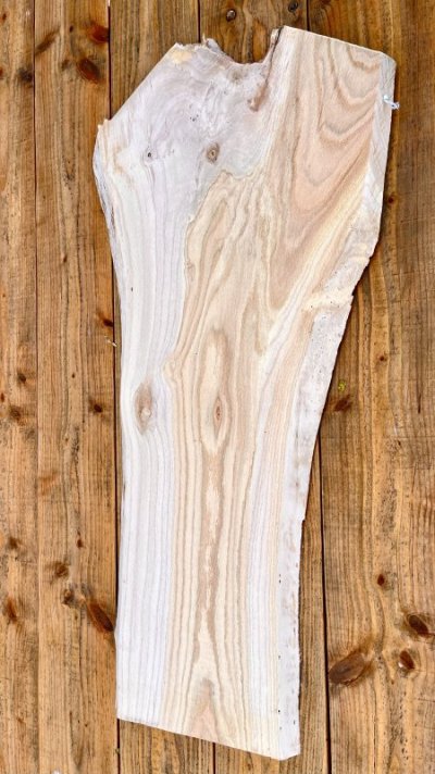

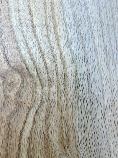

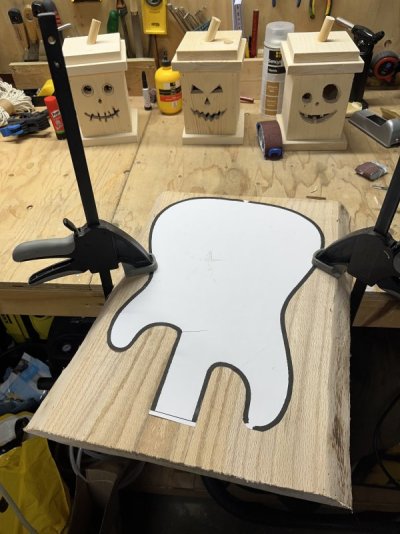

Volgens de houtleverancier (Bos houthandel Amersfoort) was het eiken. Dus ga er een beetje vanuit dat het ook eiken is dan ;-)
Heb zelf niet genoeg kennis nog van alle verschillen tussen de twee om er zeker van te zijn.
Heb een afbeelding van de hele plank die ik heb gekocht. Misschien dat het meer aanwijzingen oplevert.

Complimenten met je eerste snijplank!
Dat het eikenhout zou zijn valt inderdaad te betwisten. Wel leuk om dat met elkaar eens uit te zoeken. Als je ook nog een scherpe foto van het kopshout kunt maken kunnen we dat beter beoordelen. De kleine streepjes wijzen op beuk, maar de overzichtsfoto doet mij aan iepen denken. Dat zou je gemerkt kunnen hebben als je tijdens het bewerken en onaangename geur waarnam (pislucht). Eiken ruikt wat zurig.
Ik zal vanavond even een foto maken. Ben nu wel heel benieuwd :)

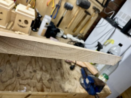

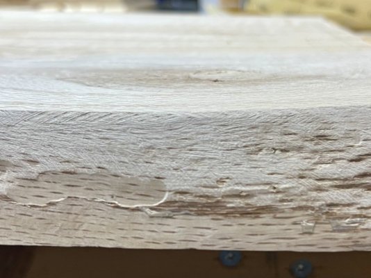

Nog even een paar close-up shots gemaakt. Ook de geurtest gedaan. Is niet pisachtig en ook niet uitgesproken zuur. Vind niet echt een uitgesproken geur. 🙈
