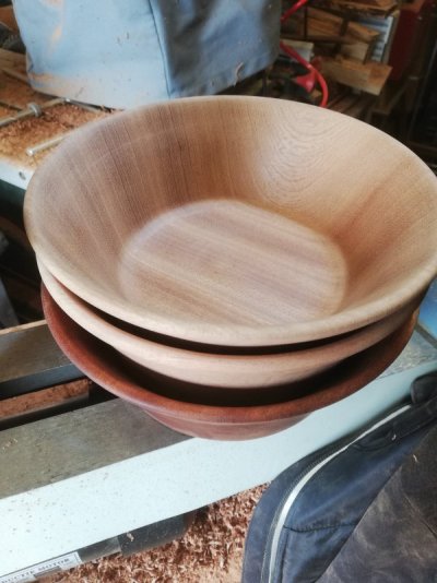

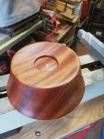

Het is ongeveer mijn tiende schaaltje, maar de eerste naar mijn zin toonbaar. ;)
Merbau, want dat kon ik heel goedkoop krijgen en prima voor de oefening. Lijnzaadolie afwerking.
De bodem is nog wat dik gebleven, ik durfde op den duur niet verder omdat ik niet precies meer wist hoe dik het nog was 🙈.
Schuren had nog een paar korrels fijner gemogen.
Groetjes, Nick

Niet verkeerd toch? Ziet er prima uit hoor. Je gaat vanzelf de lat hoger leggen naarmate zelfvertrouwen en vaardigheden toenemen. Je gaat beter op jacht naar brandhout als oefenmateriaal. Da's nog goedkoper en (soms) mooier.
4.494
960
Het resultaat mag er zijn. Door de bodem uit draaien hoort ook tot het leerproces (en kan ook nog gebeuren met ervaring). Niet leuk, maar hoort er bij.
Ik heb geen ervaring met merbau, maar vaak zijn exotische houtsoorten niet de best draaibare. Hard, stoffig, moeilijk verspaanbaar en onvriendelijk voor je beitels. Dan is inlandsbrand hout zoals EdP zegt vaak een beter alternatief.

Dank voor de tips over het inlands hout, ik zal mijn ogen open houden.
Ik ben hiervoor nog niet tegen een leuk adresje in de buurt aangelopen. ..

Gewoon even opletten of er iemand in de buurt z'n tuin aan het opruimen is (boom rooien, dikke takken snoeien). Eik, es, els, iep, beuk, esdoorn en natuurlijk de fruitbomen appel en peer, pruim. Taxus, conifeer, goudenregen en ga zo nog maar even door. Is het een stammetje, dan kun je er al gauw een schaaltje of doosje uit halen. En dikke takken kun je ook vaak nog leuk spindelwerk uit halen.

Leuk schaaltje met mooie kleur, met een eenvoudige dieptemeter (planten-stokje door een balkje) kom je al een heel eind om de bodem af te passen.

Dat is natuurlijk... Ervaring met nat hout draaien heb ik nog niet, maar dat zal er vast wel gaan komen...
Die zal ik eens een keer maken. Dat is makkelijker dan een lineaal, haaks op een andere lineaal.
Bij dit schaaltje was ik vergeten de diepte van mijn opspankamer te meten ten opzichte van de buitenrand.
Ik heb bij deze de bodem vrij hol gemaakt, dus ik was het verband even kwijt en wilde hem niet opnieuw inspannen...

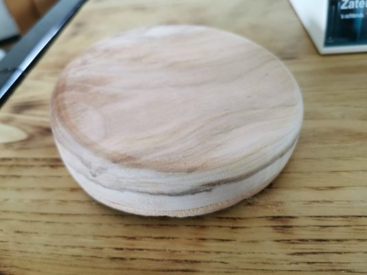

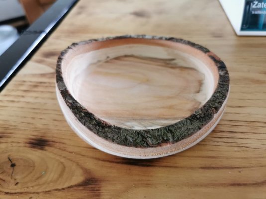

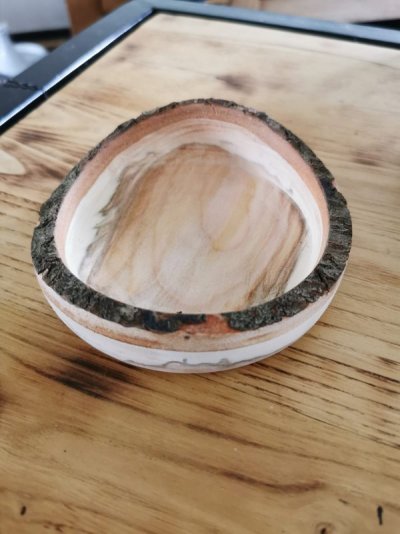

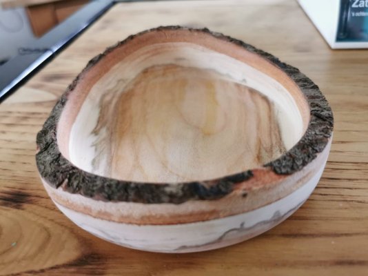

Een partijtje kersenhout opgehaald, vers hout. Ook meteen een vaasje van ca. 15cm hoog geprobeerd, het werd uiteindelijk een plat schaaltje van zo'n 4 cm hoog, want ik had net een heel slecht stukje te pakken. Maar ik heb er een boom van, in stukjes en met verschillende oksels...
Ik heb wat foto's bijgevoegd van het probeersel, het is niet optimaal afgewerkt omdat ik een beetje teleurgesteld was. Maar ik ben wel benieuwd hoe die opdroogd.

Dit is een goed begin. Ook als je ervaring hebt kan niet alleen de bodem eruit draaien maar ook de wand kan te dun worden. 😇
Ik zou nog even wachten met het dieper uitdraaien tot je wat meer ervaring hebt. Vooral het uithollen van kopshout is lastiger. Nat hout draait geweldig.
Succes
Succes

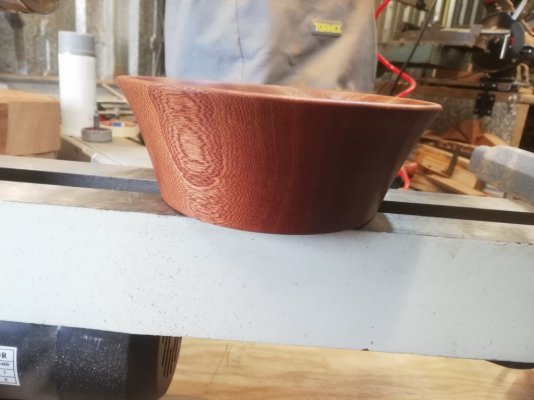

Mooi schaaltje. Ik vind het merbau er echt mooi uitkomen met je afwerking. Complimenten!
Volgens mij is het geen merbau , mahonie.

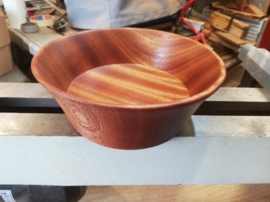

Zou het? Hmm... Ik heb even met mijn telefoon zitten Googlen en op dat kleine beeldje lijken ze wel op elkaar. Ik weet het niet meer...
De stukken die ik gebruik zijn volgens mij vooral zaag afval, zo'n 60 tot 80mm dik bij zo'n 200 tot 300 breed en ongeveer 600 tot 800 lang.
Hierbij ook nog een foto waar het hout onbehandeld op staat. (alle 3 de schaaltjes komen uit hetzelfde balkje)
