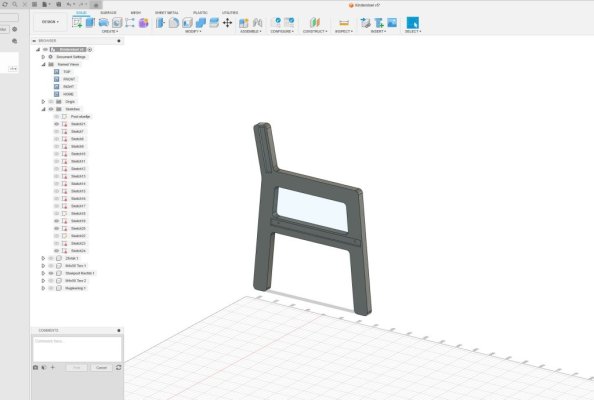

Op Pinterest ben ik begonnen met inspiratie op te doen en vervolgens ben ik dit gaan uitwerken in Autodesk Fusion. Ook het werken met dit programma was voor mij nieuw en na een aantal tutorials heb ik een daadwerkelijke schets kunnen maken van het stoeltje. Vervolgens heb ik de schets geplot op ware formaat en uitgeknipt zodat ik deze kon overtrekken op het hout.

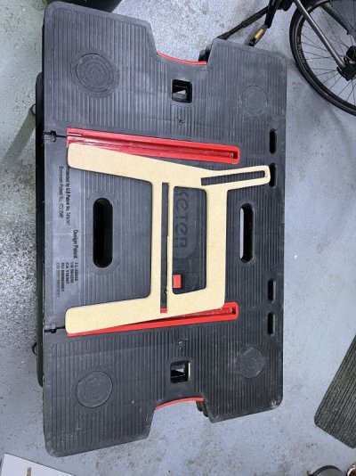

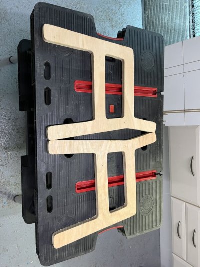

Daarna heb ik een mal van 12mm MDF gemaakt voor de stoelpoot. De bedoeling was dat ik aan de hand van deze mal de stoelpoten exact gelijk kreeg door het gebruik van een kantenfrees. Na veel schuren met de hand had ik de mal precies zoals ik hem wou en kon ik hem gebruiken voor de Multiplex plaat. Uiteraard ging het bij de eerste stoelpoot gelijk mis, lees een hap uit de mal, en kon ik het multiplex en de mal weggooien en overnieuw doen...

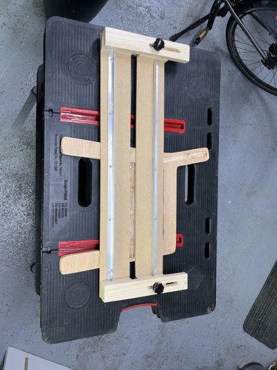

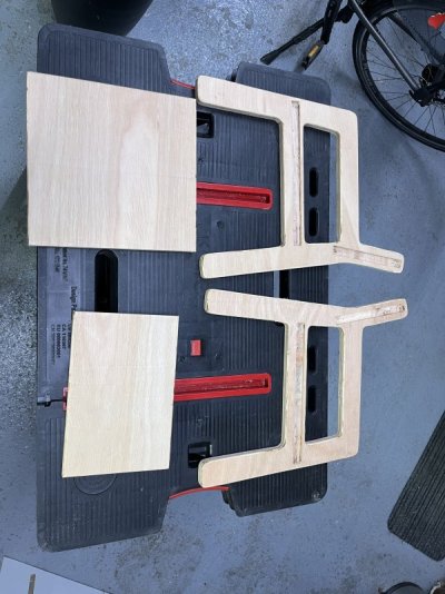

Voor het zitvlak en de rugleuning heb ik gekozen voor sleuven in de stoelpoot zodat beide vlakken hier mooi verzonken in wegvallen en dit uiteindelijk ook makkelijker te schroeven is. Met de bovenfrees en een paar panlatten heb ik geprobeerd een geleiding te creëren om een zo strak mogelijke sleuf te krijgen alleen dit was pure ellende. Het duurde lang, de sleuven werden te breed en kronkelig en tot overmaat van ramp was ik vergeten de stoelpoten te spiegelen dus had ik twee identieke stoelpoten met een lelijke sleuf.

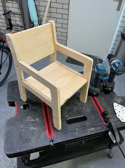

Uiteindelijk heb ik een jig gemaakt van AllFlavor Workshop en ik moet zeggen dat deze goed werkt. Simpel maar effectief. Dus vol gas door met twee nieuwe stoelpoten inclusief strakke sleuven. Vervolgens heb ik van alle componenten de hoeken afgerond met de kantenfrees en licht opgeschuurd. De schroeven heb ik voorgeboord met een verzinkboortje en daarna geschroefd met M4x60 Torx schroeven.
De stoel wordt nu volop gebruikt en de kleine man is er erg blij mee. De maten kwamen ook precies uit met zijn lengte. Hopelijk groeit hij er niet te snel uit haha.
