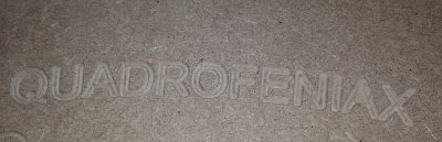

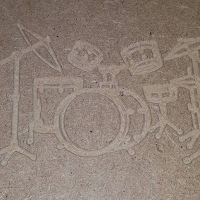

vandaag de eerste keer geprobeerd om iets in vezelplaat te graveren , er zitten nog veel fouten in
maar daarom vraag ik jullie om wat tips en tricks met graveren algemeen .
ik heb met Cut2D de tekening genomen via de vector , nu ik denk persoonlijk dat ik beter het drumstel ,
had "opgekuist" en de kleinste details eruit had gelaten .
Heb in Cut2D de graveer module gepakt en diepte had ik ingesteld op 0,05 mm -12000 toeren met de kress ,
en graveer frees gepakt van 20° .

Het lijkt een stuk dieper te zijn dan 0,05. Heb je goed genuld op het oppervlak?
Is het freespad een enkele lijn of gaat de frees het hele oppervlak “inkleuren”?
voor een 20gr frees lijken de lijnen te breed voor een enkele groef
om een beetje een gevoel bij de diepte en snelheid te krijgen kun je bv 10 vierkantjes tekenen van 50x50 en allemaal net op een andere diepte laten lopen. In het vierkantje graveer je text met de diepte.
ps sommige freesjes hebben een vlak deel van 0,5mm. De groef wordt dan minimaal die breedte. Je kunt ook v-carve mooie resultaten halen. Zie bv http://www.the-woodpecker.nl/WP/bistro-borden/

ik heb mijn Z as op nul ingesteld boven op de vezelplaat ,nu bij Cut2D heb ik ingesteld op 0,05mm diepte , en ergens had ik ook al het vermoeden
dat dit precies diep leek te zijn ,hij freest bevoordeeld ineens de ronde drum uit en dan doet hij de volgende dingen om te graveren .
Nu ik heb in mijn tool instellingen dus niet durven de gegevens veranderen ,vanwege ik nog maar net bezig ben ,en nog niet vertrouwd genoeg met
de programma's ben .
Tot zover kan ik je zeggen wat ik gedaan heb Clement ,sorry is nog en heel leerproces voor me .

Als je de plaat eerst even een waasje met een spuitbus geeft (zwart ofzo) dan word de afbeelding ook duidelijker en zie je beter wat je doet
