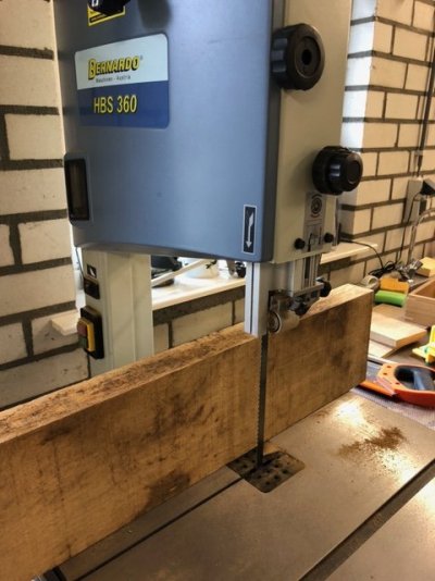

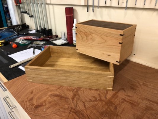

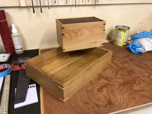

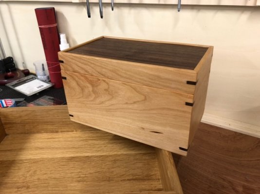

Hoi,
Vandaag mijn eerste kistje en bakje afgerond, de klant (mijn vrouw 😉) is er erg tevreden over ☺️. Van massief meubelhout (van Massave) met de lintzaag planken gezaagd, door de vlak en vandiktebank gehaald (beide machines waren nieuw voor mij) en voor de stevigheid en het opvrolijken ‘veren‘ er in gemaakt. Ik weet trouwens niet of veer de juiste naam is? Het bakje is van eiken hout met aspen en het kistje van kersen hout met noten hout.
Het zagen met de lintzaag ging redelijk, maar gaf toch een eng piepend geluid en loopt soms vast. Ik heb een zaaglint met 4 tpi en 12mm breed. Zou ik moeten omschakelen naar een lagere tpi en een breder lint ? Zo ja, hoeveel dan ? Het zijn nogal flinke balken van 200 mm hoog. Het mag ruw uit de machine komen omdat ik het toch nog schaaf... Alle tips zijn welkom ☺️.

Voor herzagen geldt voor je lint: hoe breder, hoe beter. In verband met de stabiliteit van je zaagsnede. Dus ja, een zaaglint van 16mm of als het past 19mm met 3tpi zal dit werk wel iets gemakkelijker maken. Volgens de spec van je machine is 210mm zaaghoogte de max. Je balken zijn 200mm hoog……dan vraag je wel wat van je lintzaag. Denk erom dat je linten zo wel redelijk snel bot worden Op het zagen van zulk formaat hardhout.

Mooi gedaan Jeroen! Complimenten (y)
De naam van de hoekversterking is inderdaad veer, meer precies noemen we dat dan ”hoekveren”.

Dank je, wellicht dan beter om ze eerst te halveren voordat ik ze ga herzagen…
