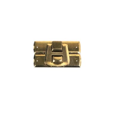

Nou Pel en Edwin,

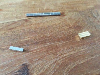

Jullie discussie heeft me wel geinspireerd hoor! Ik wou eigenlijk helemaal geen slotje erop; de magneetjes sluiten heel mooi (ze liggen net verzonken, dus krijgt prachtige houten 'klak' wanneer het kistje dichtvalt) en ik vind het minimalistische juist wel mooi. En de voorkant kan je wel afleiden aan de kant waar de scharniertjes uitsteken.... Toch vond ik het ook wel een leuk idee om iets aan houvast te hebben voor het deksel, en ik heb dus een klein greepje gemaakt.
