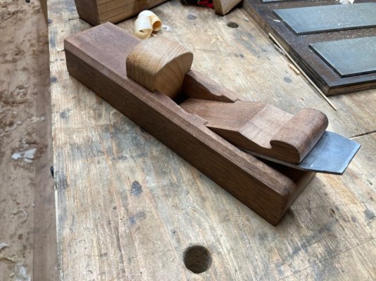

hey allemaal,
Ik heb al een hele tijd om mijn lijst staan om een poging te wagen tot het maken van een eigen schaaf. Hier op het forum heb ik al een paar mooie exemplaren als inspiratie mogen bewonderen. Omdat ik zelf al een aardig aantal houten (Nederlandse/Duitse) schaven heb wilde ik daar een unieke variant aan toevoegen. Geinspireerd door Bill Carter (billcarterwoodworkingplanemaker - Home) en Stavros Gakos (Stavros Gakos) ben ik begonnen aan een Engelse Miter Plane. Specifiek eentje met de beitel onder een lage hoek (ongeveer 20 graden) en de vouw naar boven. Wat mij persoonlijk intrigeert aan een dergelijk model is het feit dat je de mond erg nauw kan maken door een verticaal stuk hout (weet niet hoe dit onderdeel heet) dat voor de beitel in de schaaf geklemd zit.
Na het kijken van wat YT fimpjes en het uittekenen van wat maten ging ik op zoek in mijn hout kast naar een stuk hout met een passende afmeting. Dit bleek nog best uitdagend omdat een dergelijke schaaf nog best een afmeting heeft (de uiteindelijke maten zijn 30x7,5x5 cm geworden).

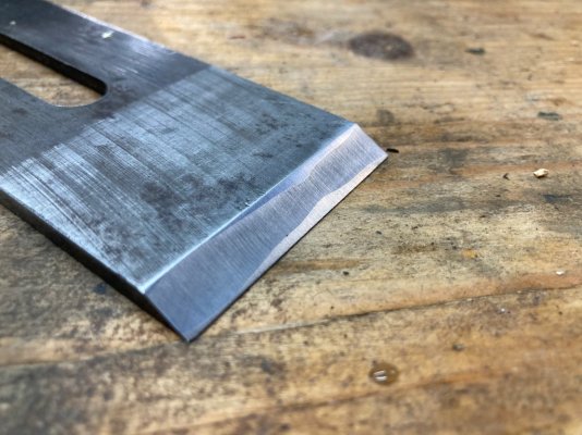

Gelukkig had ik nog een mooi stuk mahonie liggen, waar ik zowel de body als de wig uit kon halen. Een stuk beuken voor het verticale blok leek mij een mooi contrast op het mahonie. Voor het schaafijzer ben ik uitgekomen op een Eskiltuna beitel die ik nog had liggen. Ow ja en had ik al verteld dat ik alles met de hand wilde doen :eek:.
Ik ben persoonlijk erg tevreden met het eindresultaat en hij werkt erg goed! Al ga ik nog wel proberen of ik de mond nog nauwer kan krijgen zodat ik hem kan gebruiken voor zeer lastige houtsoorten.

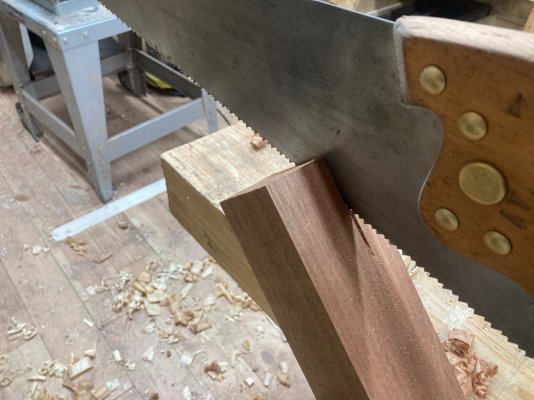

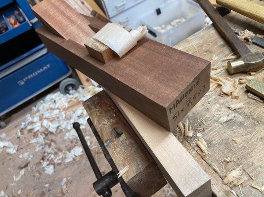

Van het stuk mahonie heb ik eerst een stuk af gehaald, dit omdat het een te groot blok was en dan kon ik tegelijk hiervan ook de wig maken op een later moment.

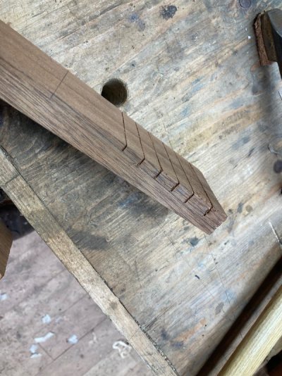

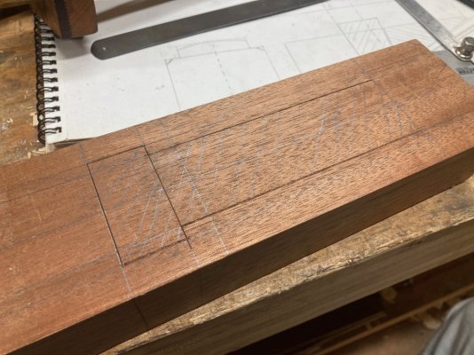

Na het haaks en op maat schaven heb ik alles afgetekend op de body en meteen ook, waar nodig, in gesneden om zo het uitbreken van het hout zoveel mogelijk te voorkomen in latere stadia.

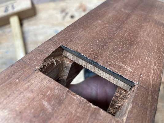

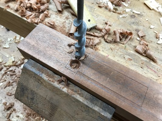

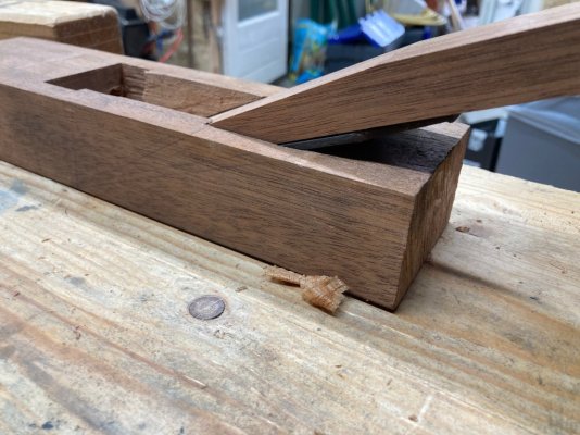

Vervolgens heb ik 2 gaten geboord voor de plek waar de verticale wig in komt om vervolgens alles uit te bikken met diverse beitels. Eerst nog redelijk grof, later heb ik alle maten definitief gemaakt met beitels en vijlen.

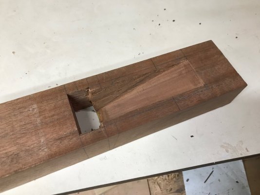

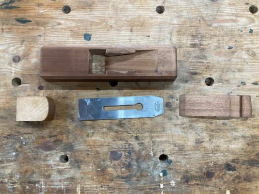

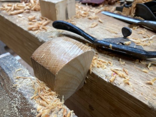

De wig heb ik dus gemaakt uit het eerder afgezaagde stuk. Ook hierbij eerst alles te groot uitgezaagd om vervolgens met een schaaf de wig steeds beter passend te krijgen.
Zo doende kreeg ik zowel het ijzer, de wig als het verticale blok steeds beter passend in de body.

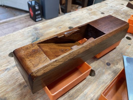

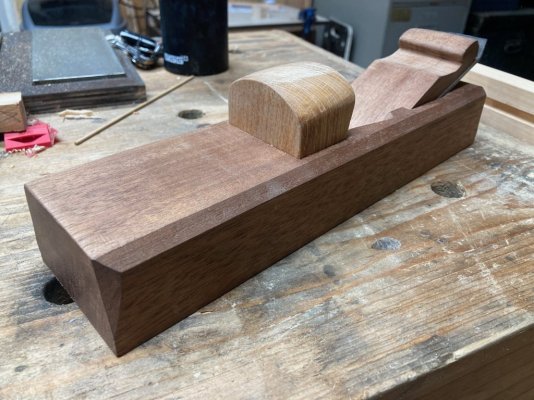

Uiteindelijk alle onderdelen passend gemaakt en afgewerkt en de beitel geslepen.
Alles nogmaals in elkaar gepast, hier ook nog een laatste test gedaan op een stuk esdoorn (maar geen foto van gemaakt). Ik kan je vertellen dat het erg bevredigend is om een mooie krul te krijgen uit een zelf gemaakte schaaf :giggle:

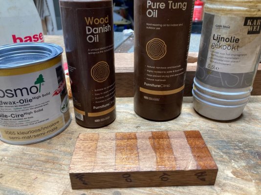

Even een testje van verschillende olien, uiteindelijk voor tungolie gegaan met een laatste laag van 'pastewax' (bijenwas met lijnzaadolie).

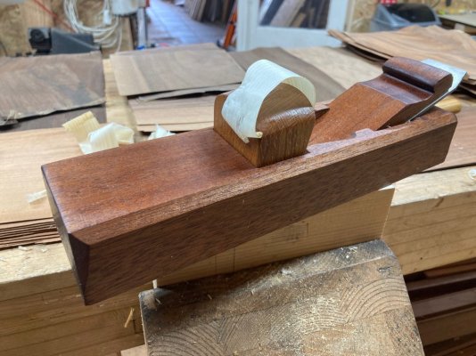

En dan het bewijs, hij werkt!!! Ik ben er erg blij mee en kan iedereen die twijfelt om hieraan te beginnen zeker aanraden om het gewoon te gaan doen! Ik vond het echt een top ervaring en verwacht dat ik nog wel meer schaven ga maken in de toekomst.

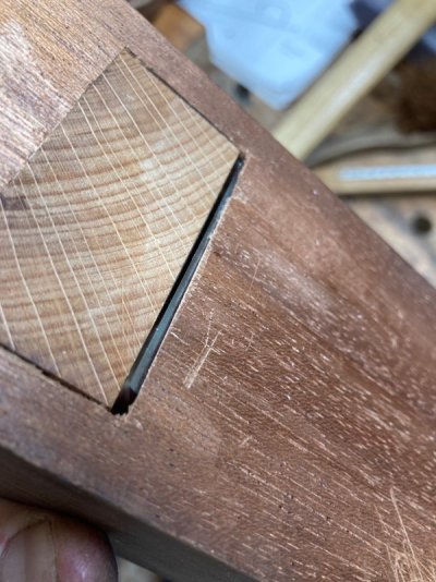

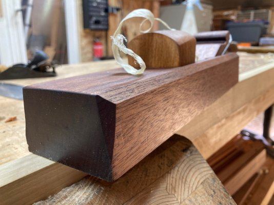

Zou je wat meer kunnen vertellen over het stuk kops hout wat voor je beitel zit? Je lijkt er niets mee te kunnen stellen.
Schaafnerd
12 jul 2024
170
236
Vlijmen
Het is inderdaad wat @knotwilg hierboven ook al aangeeft. Door het verticale blok aan de voorkant iets af te schaven zakt hij dieper in de schaaf. Omdat het blok naar boven breder weg loopt wordt de mond dus smaller. Daarna kan je het vlok inkorten om niet langer lager te liggen dan de zool van de schaaf. Ook handig als de zool opnieuw gevlakt moet worden, dan maak je het blok opnieuw passend en blijft de mond mooi smal. Vond het erg ingenieus bedacht door die Engelsen 😅
11.420
4.365
Het blok is dus iets taps? Dat verklaard een hoop. Dat was op de foto's niet goed te zien. Vandaar mijn vraag.
Schaafnerd
12 jul 2024
170
236
Vlijmen
Ah sorry, ja belangrijk detail inderdaad :ROFLMAO:. Het blok is inderdaad iets taps, in mijn geval aan de kant van de beitel, maar kan ook aan de kant van de neus. De 2 zijden lopen parallel met de wangen.
