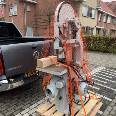

Mijn eerste lint-zaagje:
Dit is hm dan, net opgehaald in Waalwijk en weegt een ton! Volledige gietijzer en een machine waar je u tegen zegt. Enkele feitjes:
  • Merk: 2HP Verboom Lintzaag, type moet ik even nakijken;
  • Staat: machine is als nieuw, altijd binnen gestaan, van een oud vrouwtje geweest en alle onderhoudsbeurten gehad (laatste april 2020), door een externe en gerenommeerde partij;
  • Accessoires: een hele zooi aan extra (nieuwe) Lintzagen van verschillende vertandingen en een afzuiging klep (vol automatisch)
  • Uitdagingen: 380V, heb ik thuis nog niet, is er een gebruiksaanwijzing te vinden ergens? Bestaat Verboom überhaupt nog?
    • Vraag is of iemand ervaring heeft met dit aanleggen of aanbiedt hier op het forum? Of werken met een condensator?
Maar ben nu al super happy ermee, ook al werkt deze nog niet. Het vervoeren was ook een leuk, spannend avontuur en mega uitdaging. Evenals het uitladen en op zijn plek zetten. Gelukkig hadden we een palletwagen meegenomen.

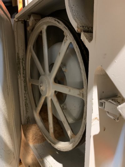

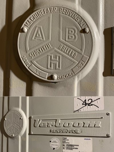

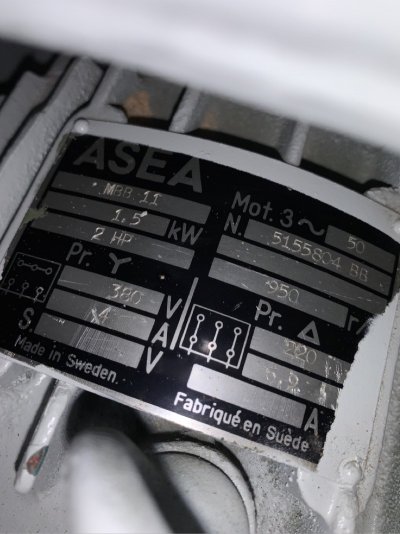

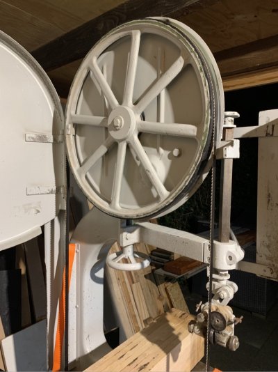

Update: De machine staat inmiddels op zijn plaats en doordat deze zo smal is, en in hoogte meevalt geen probleem qua ruimte. Maar mijn hemel, wat is het zwaar!
Type: Serie 5K en Machine nummer: 571 / Machinefabriek Beuving NL
Wiel Diameter: 500mm
Veel afstelmogelijkheden, werkt allemaal nog netjes en loopt soepel

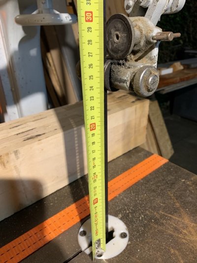

Maximale zaaghoogte schat ik op 23 cm, maar met minimaal zicht
Wiel in de beneden kast ook een diameter van 500mm

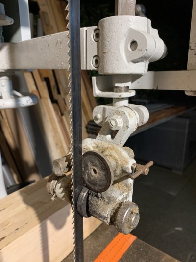

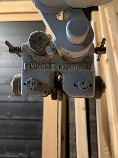

Zaaggeleider lijkt van andere makelaardij: Panhans Sigmaringen

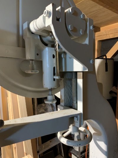

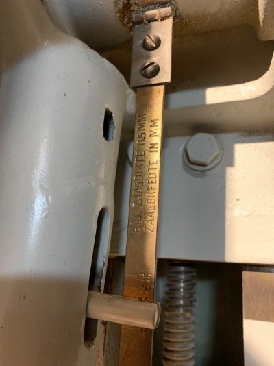

Verschillende afstelmogelijkheden, moet nog uitzoeken waar wat voor is. Alles draait zeer makkelijk en soepel!
Dit lijkt iets van een fijnafstelling voor zaagdiepte/breedte?

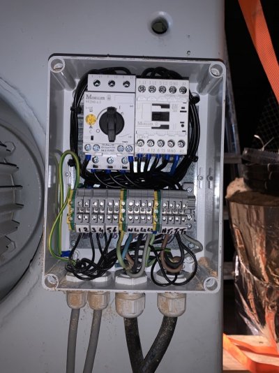

Motor lijkt ook op 220v te kunnen als ik het goed interpreteer? Iemand? Heb meer foto's hieronder.

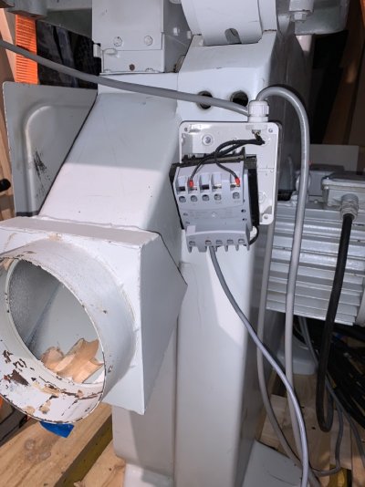

Heel gaaf! Een complete unit bevestigd op de machine. Geen idee wat het is, maar kom ik vast snel achter. Ook hier verschillende verwijzingen naar 220V.

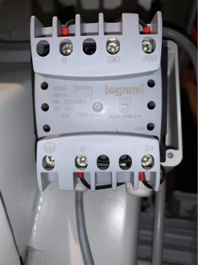

Deze losse unit bevindt zich aan de voorzijde van de machine. Geen idee waar het voor is?

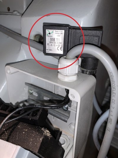

Evenals dit kleine kastje...? MB11

Mooie machine! Het eerste plaatje "onbekende unit" is een trafo die zorgt voor de 24V die het magneetspoeltje (laatste foto) nodig heeft. Het zal iets van een beveiliging zijn?
Ik denk:
1 handwiel voor sporing zaag op wiel bijstellen (wiel kantelen)
1 handwiel voor zaagspanning
1 handwiel voor hoogte bovenste geleider hoogte
is een 3 fasen motor/krachtstroom motor, kun je op krachtstroom aansluiten in ster op 3x400
Of als je er een frequentieregelaar 1x230V -> 3x230v op aansluit kun je de motor in driehoek op 'gewoon' 230v draaien.
Motorbeveiligingsschakelaar tegen overstroom en verlies fase.
En magneetschakelaar voor aan en uit zetten machine, deze is bedraad naar de start/stop knop.
