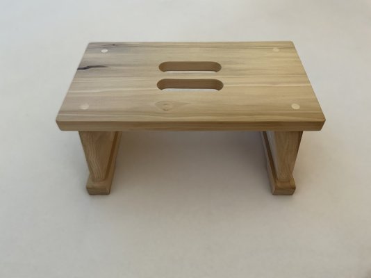

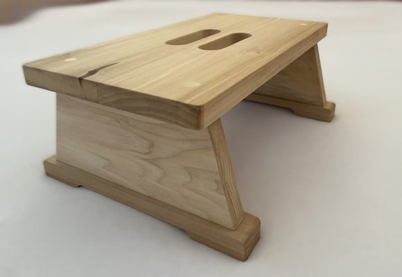

Ik zit in het eerste jaar van de opleiding tot ambachtelijk meubelmaker. Een jaar waarin de basis van houtbewerking centraal staat. Ik moest even over een drempeltje heen om jullie mijn derde werkstuk te tonen. Het is allemaal nog vrij basic en ik zie er van alles aan. :). Niet te vergelijken met de vele pronkstukken die hier staan. Het leek mij toch leuk jullie een stukje mee te nemen.
Wat heb ik geleerd met dit werkstuk:
- het maken inkrozingen in de wang en regel met een grondschaaf;
- het gebruik van de kolomboor voor de gaten in het dek en deze uitzagen met een schrobzaag;
- het boren en maken van proppen, ze inlijmen en deze handmatig afsteken met een steekbeitel;
- vellingranden maken met een kopshoutschaaf rond het dek en de slofjes;
- het gebruik van een verzinkboor en het verzinken van schroeven.
Wat ging er niet lekker:

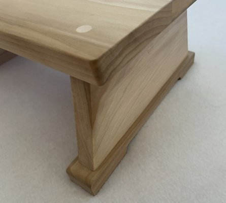

- ik moest voor de holte in de slofjes met de kolomboormachine en een speedboor gaten boren. De twee slofjes tegen elkaar met klemmen, tegen de mal en boren. De mal die door school ingesteld was, bleek niet helemaal goed te zitten. De boor is daardoor gaan lopen met als resultaat twee sloffen waarvan de holte niet even hoog is. Je ziet het amper, maar ik wel!
- Mijn inkrozing in de wang had ik net iets te diep gemaakt, waardoor ik nu een klein kiertje heb tussen mijn regel en dek.
Wat vond ik leuk om te doen:
- het maken van de vellingranden, het secuur afsteken met de steekbeitel van de proppen en de gaten in het dek. Ik heb er ook voor gekozen om de gaten naar binnen toe iets bol te laten lopen, zodat het bij het pakken wat fijner in de hand ligt. De uitsparing in de regel heb ik ook dieper gemaakt dan op tekening, zodat je niet met je knokkels tegen de regel komt bij het pakken.
Het werkstuk is van tulpenhout (door de school verstrekt), persoonlijk zou ik eerder kiezen voor een wat minder zachte houtsoort voor een voetenbankje. Ik merk met gebruik dat er heel snel butsen in het hout komen.
Mijn school beoordeelde het werkstuk met een gemiddelde van: 8,1. Ik moest mijzelf ook beoordelen en kwam uit op een gemiddelde van: 5,9. Qua werk ben ik behoorlijk kritisch op mijzelf.

Keurig toch? het grote probleem van zelf maken is dat je ook weet waar je foutjes zitten. Maar alleen jij ziet die. En dan ben je ook nog geneigd om ze allemaal uit te gaan lichten. Als de Pro's zeggen dat het zoveel waard is, waarom zou je jezelf dan zo naar beneden halen? Dat er ruimte voor verbetering is, tuurlijk, en dat mag en moet ook. Maar op deze manier zet je jezelf op voor eeuwige mislukking.
Ik heb het allang opgegeven om perfect te zijn. Als ik 's wat voor een ander maak, zijn ze meestal zo in de wolken dat het allemaal niet uitmaakt. Het is iets handgemaakts wat mensen in huis halen en daar hoort ook bij dat het niet 100% perfect is. Dat je een bepaalde kwaliteit mag verwachten als je ervoor betaalt en dat je als maker wel mag streven naar maximaal resultaat staat daar los van.
Kortom, wees mild voor jezelf en streef naar verbetering van je skills.

Hi Richie, je hebt gelijk hoor. Ik mag wel wat milder zijn, de ellende is alleen dat ik met de gave geboren ben dat ik een arendsoog heb voor details en als iets niet klopt. Een ander ziet het niet, ik wel. Kan soms handig zijn, want in mijn oude vakgebied was het altijd, roep Erinn er even bij als er een extra check nodig was. Maar ... altijd alles zien is soms rete irritant. :)

Dat ziet er prima uit, iedereen is het daar wel over eens. Hopelijk ontgaat je dat niet.
Het gevaar om alle onvolkomenheden zwaar te laten wegen is dat je er straks geen zin meer in hebt. Is dit soms het vijftigste voetenbankje wat je maakt? Neen dus. Ben je een opleiding aan het doen, leren dus?
In je verslaggeving valt het me op dat je met 'wat ging er fout?' begint. Bij evaluatie van projecten in een bedrijf gaat dat niet voor niets ( motivatie) andersom : wat ging er goed? En daarna: wat kan er beter?
Een van de forumleden heeft onder elk bericht het volgende staan: ' van fouten leert men, ik maak veel fouten dus ik leer veel'.
En deze opdracht is natuurlijk bedacht om cursisten zoveel mogelijk technieken bij te brengen. Het lijkt zo'n eenvoudig project, maar schijn bedriegt. Een 8 is een prachtig resultaat.
Dus je eigen inschatting zit er ongeveer 2 punten naast, als we het dan toch over fouten moeten hebben :)

Het was best een intensieve opdracht, vond hem zeker leuk. De handtekening van het forumlid over de fouten is geweldig. Van je fouten leer je zeker. Jezelf cijfers geven blijf ik sowieso lastig vinden. Tel daarbij op dat ik mijn hele leven in mijn vrije tijd veel met mijn handen heb gedaan, maar beroepsmatig altijd meer met denkwerk bezig was. Mijn omgeving snapt er geen hout van dat ik nu de beroepsopleiding doe en de opmerkingen zijn niet van de lucht. Ze vinden het maar niks. Vaar gewoon mijn eigen koers, maar moet daar nog wel even mijn plek in vinden. Komt wel als ik verder in de opleiding zit.

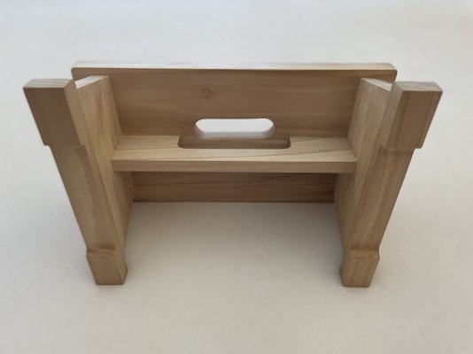

Voor een eerste werkstuk met verschillende technieken vind ik het een hele mooie prestatie hoor!
Krijg je bij die opleiding ook wat theorie? (Technologie hout en constructie leer)
Ik zie namelijk een ontwerpfout in dit werkstuk. Daar kun jij zelf niets aan doen want de fout ligt bij de tekenaar/bedenker van dit werkstuk.
Verder complimenten voor je toewijding en drang naar perfectie binnen de mogelijkheden die houtbewerking biedt

Ik vind de zwarte strepen die kenmerken zijn voor tulpenhout juist wel wat toevoegen aan het karakter.
Maar die laatste opmerking is precies waar ik op doelde met de “ontwerpfout”
Maar ik begrijp wel dat de bedenker hiervan ook graag een houtverbreding in de opdracht wilde hebben ;)
