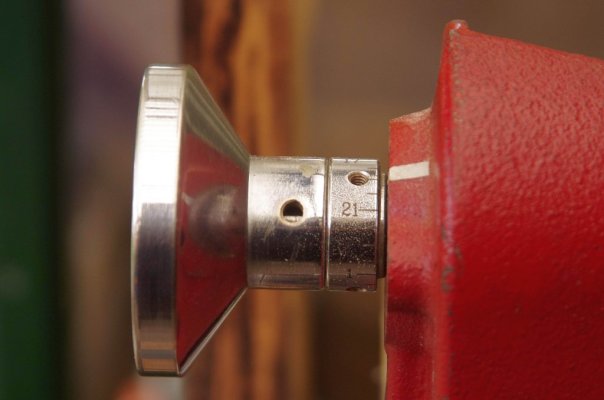

Van mijn draaibank, de Midi fu, is de snaar versleten.
Dus vervangen, de nieuwe is al besteld.
Het handwiel moet er daarvoor af, 3 boutjes voor het handwiel en 3 voor de schijf die er direct tegenaan zit.
Alleen de boutjes zijn weg, maar het handwiel krijg ik er niet af.
Hoe krijg ik ze eraf?

Vermoedelijk is het linkse draad, als het erop geschoven is met zo’n platte kant is vaak één schroef voldoende om vast te zetten.
Vraagje hoe is jouw Duits, anders zou je contact op kunnen nemen met neureither drechsel in Oostenrijk. Heb op www ook gevonden dat Ronald Kanne er ook één heeft gehad. Vaak weet hij wel raad.
Het ziet er trouwens hetzelfde uit als de midi 2 (plus)

Ik kan geen duits.
Het 2e filmpje is erg duidelijk, nu een van de MIdi zou wel erg mooi zijn.
Ik zou aan ronald kunnen vragen of het linkse of rechtse draad is.

Schulte Drechslerbedarf in Meppen geeft (ook) antwoord in het NL net als Ronald. Op mijn FU230 zit gewoon rechtse draad met borgboutjes, maar het handwiel heeft een spietje.

Ik dacht te lezen dat een soortgelijke vraag in 2020 is gesteld voor dezelfde machine. Heb je daar wat aan? Je was zelf de vragensteller.
zie Houtdraaibank de riem vervangen
Op de hierbij geplaatste foto’s zie je dat er geen schroefdraad zit aan de kant van het handwiel 🤓misschien op dezelfde manier eraf halen als in 2020. Misschien zelfs inspuiten met kruipolie en met een kunststof oliefilter sleutel proberen om er beweging in te krijgen als alle schroeven er uit zijn
ik probeerde niet al te veel te zeggen omdat er een filmpje bijzit van een duits forum waar vrij precies wordt beschreven wat je moet doen om dat ding veilig en werkend uit elkaar te krijgen.
