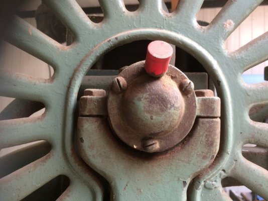

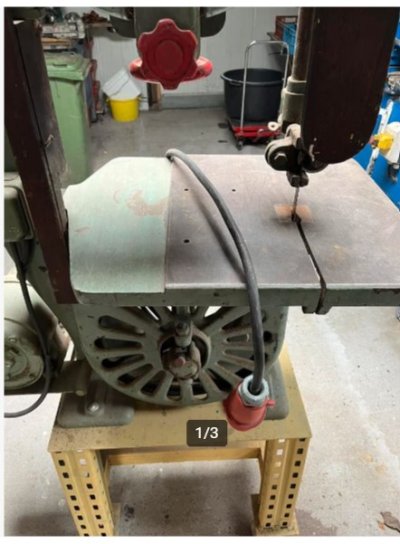

Vandaag de lintzaag bezichtigd. Wieldiam is 40 cm en totale hoogte (zonder onderstel) is 125 cm. De zaaghoogte is 23 cm. Het is een ouwe zeer deugdelijk ogende kleine gietijzeren lintzaag; lijkt nog goed te draaien en zo bruikbaar. Kleur lijkt me origineel. Nergens een teken van een merk. De motor is denk ik Belgisch maar dat zegt weinig over de oorsprong van de zaag.
We waren het snel eens over de prijs en door gelukkige omstandigheden kan de zaag volgende week bij me voor de deur op pallet worden afgeleverd. Voor een habbekrats doordat de verkoper een zakelijke relatie heeft met een transportbedrijf met regelmatig vrachten naar het noorden.
Paar foto's hieronder:
Schermafbeelding 2023-08-13 211755.jpgSchermafbeelding 2023-08-13 211903.jpgIMG_5962.JPG
Het viel me op dat aan de zaag heel weinig (of nooit) is gesleuteld gezien de onbeschadigde schroeven en bouten. Alles lijkt nog origineel.
Tot zover ben ik blij.

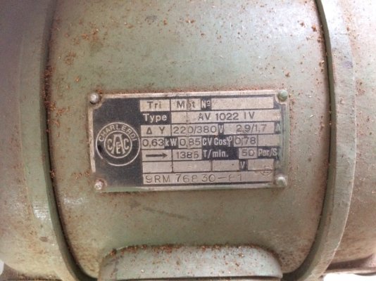

Nadeel (in mijn geval) is dat de zaag een 3fase motor heeft; Ik heb geen 3fase aansluiting. Het vermogen van de motor is 630 watt. Dat is goed te doen met een 1 pk enkelfase motor. die ik heb staan.

Elnor motor? Heeft ook wel wat weg van een crompton die ik heb liggen. Hopen dat de as maat overeen komt met de motor die je hebt liggen.

jorisvh
Die motor is inderdaad Belgisch.
ACEC maakte elektromotoren, verlichting, huishoudapparatuur e.d. maar is in de jaren 80 teloorgegaan en er blijft niet veel van over buiten enkele afdelingen die in Alcatel, Alstom, ABB geïntegreerd zijn.
De motor is dus minstens 40jr oud.
11.651
4.518
Ik zou denken jaren 50-60. Vaak nog een mix van metrische en ww schroefdraden. Vanaf de midden jaren 70 is een groot deel van de europese maakindustrie ter ziele gegaan. Helaas zijn toen ook de archieven de kachel in gegaan. Er is vooral van de kleinere spelers haast niets bewaard gebleven aan documentatie. Alleen de machines zijn er vaak nog.
