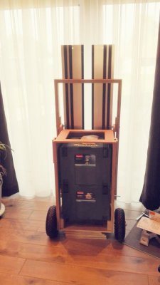

Onlangs de plannen voor de MFTC gekocht van BenchWorks.
Dit weekend me eens aan de bouw gezet. Dacht dit op een goed weekend wel in elkaar te knutselen, maar dit valt toch een beetje tegen.
Meer werk dan gedacht, maar hé dan heb je ook wat!
In tegenstelling tot velen zal ik enkel 2 M-boxen van Makita in de MFTC verwerken. Namelijk die van mijn invalzaag en die van mijn freesmachine.
De status tot dusver:

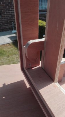

Nu ben ik wel tegen een probleempje aangebotst. Ik dacht dat de klemmen die gebruikt worden om het kantelbaar blad te klemmen als die niet gebruikt wordt zouden haken achter het plaatje van de tafel. Op een of andere manier komt dit bij mij niet uit. Klopt onderstaande? En hoe werken de klemmen dan eigenlijk? Dien ik nog een extra blokje te voorzien waarachter de haak kan haken, of !?
