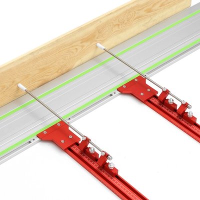

Ik heb laatst vijf volle platen underlayment verzaagd tot misschien wel 100 delen van verschillende afmetingen, met een geleider van Festool (deels 2 aan elkaar gekoppeld ivm de lengte van een volle plaat), icm het haakse hulpstuk van Festool (FS-WA/90° / 205229, het hulpstuk waar @ZotVanHout al naar verwees?) en een parallelset van Banggood (deze). Ik heb 3x een geleider van 1400mm (waarvan 2 gekoppeld) en een korte van 800mm, deze combi is ideaal om een beetje te kunnen doorwerken en af te wisselen tussen een plaat in de lengte zagen en deze stroken afkorten (dus in de breedte van de plaat zagen).
De plankjes die hetzelfde moesten zijn, zijn door de parallelset ook exact hetzelfde, en ook goed op maat en haaks.

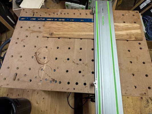

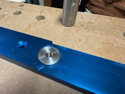

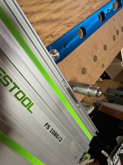

Ik heb met de ujk set meerdere kleine mft bladen gemaakt. Om alle gaten zuiver haaks te krijgen is voor mij lastig. Ik heb inmiddels een stokpasser gemaakt als hulpmiddel. Ik zorg ervoor dat er 4 gaten perfect zijn. Twee voor de rail en twee of drie voor de aanslag. De overige gaten gebruik ik toch niet veel en alleen voor het opspannen.
