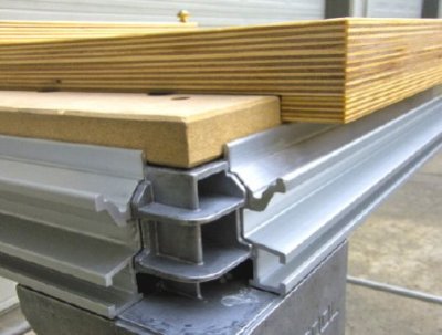

Nog even en dan kan de werkbank in elkaar geschroefd worden
Nu heb ik een aantal CMS modules waar ook wat spullen zitten die op deze rails gemonteerd dienen te worden
Maar omdat ik geen MFT tafel heb zijn deze spullen nutteloos (zonde !)
Ik zou dus graag de werkbank van eenzelfde profiel willen voorzien
Weet iemand wat voor profiel dit is en of deze ergens te koop is ?

Je kan bij Kruis in Rotterdam losse festool onderdelen bestellen. Op de website hebben ze onderdeeltekeningen van festoolproducten met een prijslijst waarop de onderdelen staan.
Mocht je de profielen niet kunnen vinden is dat wellicht nog een (dure) oplossing. Ik Internet nu mobiel dus precies voor je opzoeken gaat even niet lukken, sorry.
Edit: hier ergens https://www.kruis.nl/onderdelen/

Die van toolnation had ik gezien maar is het verkeerde profiel (of verkeerde plaatje)
Een hoop geld, maar 2x2 meter is wel een flink eind
Die andere kende ik niet, bedankt

De oudere versie was de MFT2 in twee afmetingen. De 800 en de 1080. De profielen rondom zijn van een andere opbouw dan van de MFT/3.
Ik heb een duidelijke foto van de oude versie gevonden waarop het verschil goed te zien is met de nieuwe uitvoering. Alleen de gleuven in de zijkant van beide versies komen overeen.

Je kunt de nieuwe profielen voor de MFT3 idd gewoon los bestellen per 2 meter eenheid. Bij mijn weten voor zowel de 3 als de oude dus. Enige dat je moet doen is het juiste artikel nummer gebruiken.

Je kunt ze ook korter als 2 meter kopen. Ik heb de 2 kortste aan een werkbankblad van ca 1,3 meter multiplex gemaakt om makkelijk platen te kunnen zagen. Met de twee steunen voor de rails heb je dan een brede mft.

Dat is me duidelijk (van het juiste nr) maar ik ben er van overtuigd (geraakt) dat wat er op de festool site word afgebeeld het oude model is
Nu ben ik daar met festool over aan het mailen maar die persoon begrijpt me niet
Ik stuur hem een link naar het oude model en maak hem duidelijk dat ik denk dat de rails die afbeeld wordt dat model is.
vervolgens zegt hij doodleuk, oh, maar die site toont het oude model....
Dat schiet dus niet echt op
