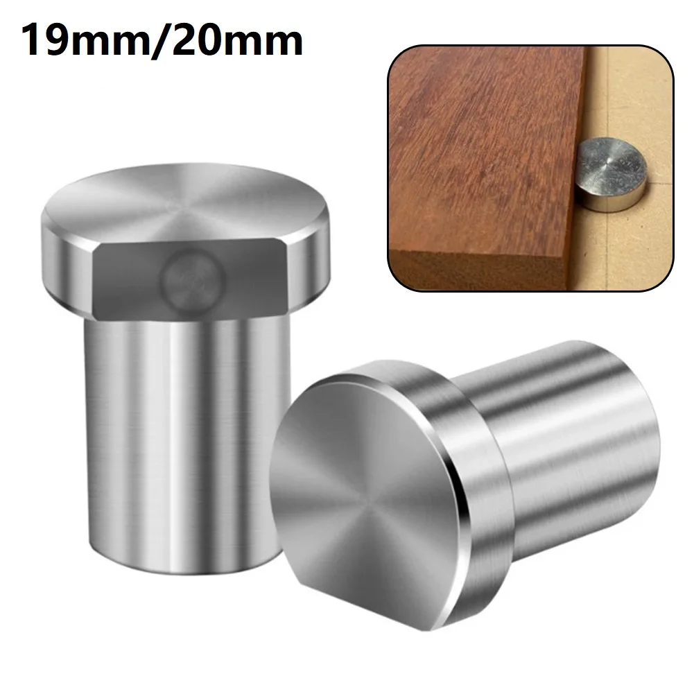

Vraag2: Welke 20mm benchdogs zijn goed? Er zijn er ontzettend veel maar heb me hier nog in verdiept. Benchdogs zou ik o.a. gebruiken voor de plaatsing LS positioner, ik zie meerdere houtbewerkers dat gebruiken voor een nauwkeurige plaatsing en ik wil wel de Incra op exact de zelfde plek hebben natuurlijk. Zoals Dennis hier doet wil ik het ook doen.
Ik heb zelf een stetje Veritas dogs, maar ook gewoon een paar sets van Ali. En ik merk eigenlijk geen verschil.
Het ligt er ook aan of je graag lichtgewicht benchdog wilt (aluminium) of een wat zwaardere (rvs/staal).
Maar dat zijn gewoon lage (een mm of 30 lang qua schacht). Ik weet niet of je, als je ze zo gebruikt zoals Dennis om 2 platen op elkaar te houden, langere nodig hebt?
Wil je andere dan de ALI-dogs, dan kom je bij de merken TSO, UJK, BenchDog, Seneca (GereedschapPro) of Veritas (Baptist) uit, maar met een flink hoger prijskaartje.

Over de dogs: als je op diezelfde tafel ook wilt werken met handgereedschap, en dan met name met schaven en beitels, dan kies ik persoonlijk liever aluminium of kunststof dogs, dan stalen. Als je een keer met een snijvlak tegen aluminium komt is het niet zo'n ramp. Bij staal kun je gelijk flink gaan slijpen om de boel weer goed te krijgen. Hoe voorzichtig je ook doet, je kunt altijd een keer uitschieten of per ongeluk ergens tegenaan stoten.
