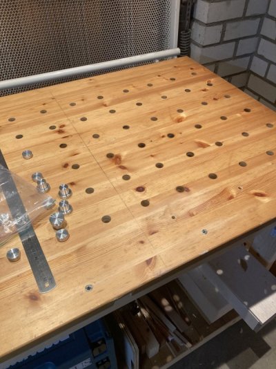

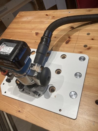

Na lang twijfelen heb ik besloten om zelf een MFT blad te maken op de werkbank die ik eerder in elkaar had gezet.
Redenen:
- De behoefte om recht en haaks te kunnen werken
- werkstukken vlak te kunnen klemmen
- op zich zelf een leuk project om te doen!

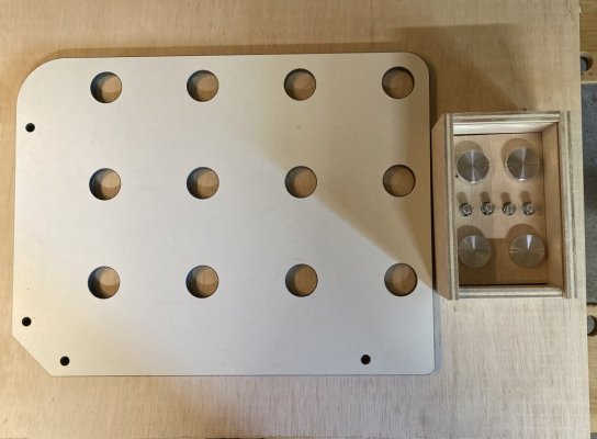

Een set gekocht bij RME solutions (zomerkorting trok me over de streep!): mal, hulp-pinnen en een set bench dogs.
De 20 mm frees was aanwezig. De benodigde 30 mm kopieer ring had ik zelfs al en jaar in huis! Ik was zelfs al begonnen zonder mal maar met "eigen richt-lat" met potloodstreepjes om de 96 mm. Dat bleek te overmoedig en na zes gaten ben ik gestopt.
De klus is nu geklaard en de set (mal en richt pinnen) zal verder de komende jaren verstoffen.
Om die reden bied ik de set aan:
- verzendkosten heen en weer voor de gebruiker
- eventueel af te halen en te retourneren in Eindhoven
- betaal me een vergoeding naar wat je het waard vindt
Hieronder nog wat foto's om je enthousiast te maken.
Indien gewenst kan ik ook nog wat tips geven.
Groet,
Toon

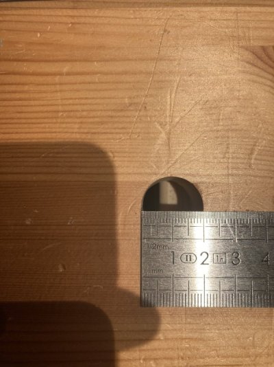

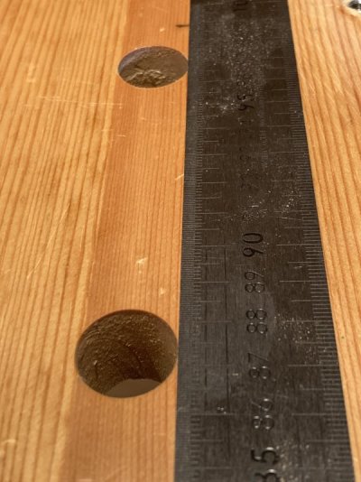

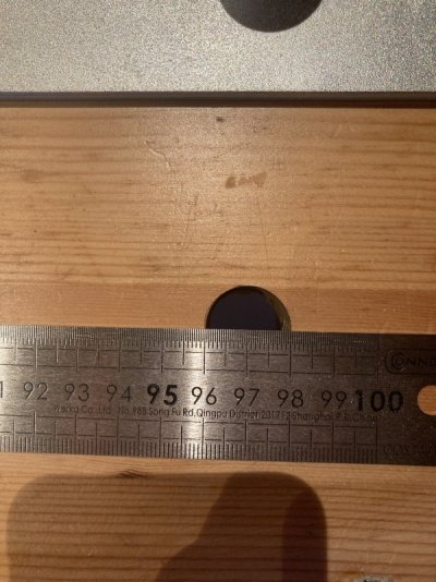

Van gat één tot gat 10! Wie heeft die afstand van 96 mm ooit verzonnen?
En alles recht.
    97,8 KB · Weergaven: 37
    116,4 KB · Weergaven: 30
    91,4 KB · Weergaven: 38

Aan de linker zijde heb ik mijn eerdere "probeersels"afgedekt. Die worden met 20 mm proppen nog afgedicht.
    114,7 KB · Weergaven: 45
