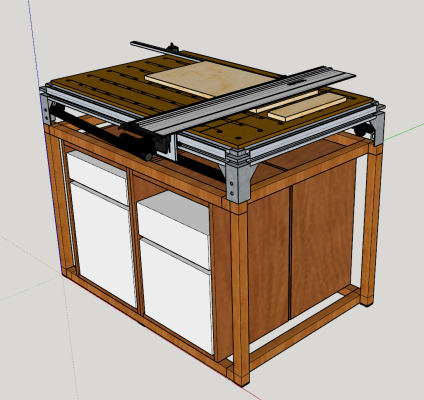

Eerst even een schets van mijn situatie: Ik ben voornamelijk een doe-het-zelver die net goed genoeg is om nét niet in aanmerking te komen voor "Help, mijn man is een klusser" (zie avatar). Mijn werkplaats is klein, heel klein: slechts 2 bij 2,5 meter. Ik heb best aardig gereedschap (een invalzaag met bijpassende MFT, freesmachines, een Domino, een 3D-printer, enzovoort). Waar nodig kan ik meer aanschaffen, maar om dit te kunnen bekostigen, heb ik een drukke baan en daardoor weinig tijd.

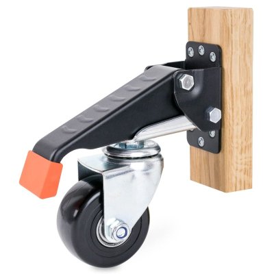

Idee: Op basis van de MFT wil ik een dragend frame ontwerpen en bouwen met daarin kastjes waarin ik systainers kan opbergen met behulp van 3D-geprinte geleiders. Het frame staat op rubberen voetjes en is, door middel van opklapbare wielen, gemakkelijk te verplaatsen. Het heeft dezelfde hoogte als een uitgeklapte MFT.
Als materiaal had ik LVL-balkjes in gedachten, maar deze worden steeds lastiger te verkrijgen (ze gaan bij Gamma uit het assortiment). Daarom wil ik multiplex balkjes zelf maken.
Vraag: Hoe kan ik een stevig en stabiel frame bouwen waarbij de zijkanten zoveel mogelijk open blijven? De reden hiervoor is vrije toegang aan de voor- en achterkant voor de systainers, en aan de zijkanten voor lijmklemmen en/of een pegboard (zoals een Skådis-systeem).
Ik heb een eerste schets gemaakt, maar mijn onderbuikgevoel zegt dat het frame niet super rigide is.
