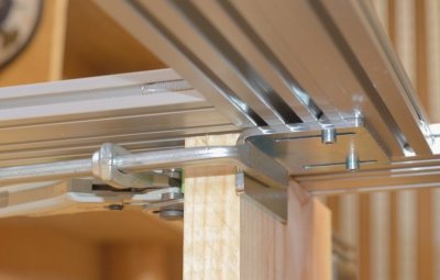

Een van de redenen om de mfs profielen met toebehoren aan te schaffen is de mogelijkheid om er domino verbindingen mee te maken. Vandaag voor het eerst deze mogelijkheid op wat reststukken douglas uitgeprobeerd. Had niet echt voorbeelden maar wel een filmpje op YouTube met de plexiglas mai. Na wat probeersels bleek de oplossing te zitten in de bijgeleverde hoekijzers en is de werkwijze eenvoudig.
Aftekenen
Om vergissingen te voorkomen frees richting aangeven
MFS op werkstuk vastgeklemd.
Ready for...
Handig die maatverdeling;)
De domino's er zachtjes ingeklopt, kon ook met de hand maar ja heb nu eenmaal zo'n handig hamertje.
Het resultaat.
Voor iemand die zo nu en dan domino's wil toepassen in verbindingen een mogelijkheid. Ben best in mijn nopjes met de MFS en de vele mogelijkheden.

Zo dat ziet er leuk uit! Welk diameter frees heb je toegepast en welke kopieerring (buiten D)?

Thanks! Dit kan een leuk draadje worden als de verschillende instellingen en hulpmiddelen voor de domino stenen worden bijgehouden.
Als ik het hier zo snel zie dan hebben we te maken met een D4x20
Frees 10mm, kopieerring D30 en sjabloon 4,2 bij 3cm

Als frees heb ik een bosch vingerfrees gebruikt. Deze frees gebruik ik in 10,12 en 16 mm. Vooral de lengte vind ik een plus en goede kwaliteit voor redelijke prijs.
Specificaties
  • Schacht : 12 mm
  • Diameter d : 10 mm
  • Nuttige lengte L : 40 mm
  • Totale lengte G : 81 mm
  • Type frees : Vingerfrees
  • Uitvoering : Dubbelsnijdend met extra lengte
  • Materiaal : HM

Even voor de duidelijkheid voor de geinteresseerde meelezer,
Kun je met een vingerfrees ook boren, of is dit een speciale vingerfrees waarmee dit wel kan?
@zuma, wat is een D4x20?
Het freesgat in het sjabloon is 44x30mm, is sjabloon 4,2cm bij 3 een typefout of bedoel je iets anders?
De bosch frees heeft ook snijvlakken aan de onderzijde die doorlopen en dat werkt prima maar voor boren gebruik ik een boor of speciale boorfrees. Met een spiraalfrees gaat het denk ik nog beter maar die zijn flink aan de prijs.

D4x20 is een festool domino maat, de kleinste als ik me niet vergis.
4,2cm bij 3 bedoelde ik 42mm bij 30mm mee, maar kennelijk heb ik dan scheel zitten aflezen op die foto als het 44 bij 30 is.

@zuma,
Dat scheel valt dan wel mee hoor;) het is ongeveer 44mm, ik heb helaas geen domino machine maar het wordt toch al iets duidelijker.
Maar ik raakte in de war door die maat D4x20 volgens jou de kleinste domino en Huib freest met een 10mm frees dus word er toch een 10mm domino (D10) gebruikt? Klopt het dat deze domino 10 dik is en ongeveer 24mm breed met een x lengte?

die Domino maat is idd een gok. Ik had even gekeken naar beschikbare festool domino's en volgens mij was dit tyoe de kleinste en dat komt opzich wel overeen met de dikte van het werkstuk (de kleinste domino toepassen)

@zuma,
Mvg.
L 50mm B 24mm D 10mm
Er zijn ook deuvelstokken van 750mm te bestellen zodat je zelf de lengte kunt bepalen.
edit snel even nagemeten en het is inderdaad 24mm
