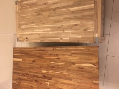

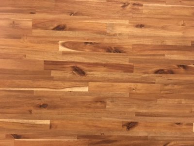

Ik heb om het natte effect te verkrijgen vernis gekocht van Avis op terpentinebasis. Nu heb ik de eettafel gelakt. Deze is veel donkerder geworden dan het gewenste resultaat. Het is meer dan alleen nat, het is er geler/bruiner op geworden. Het lak is in het potje ook donkergeel van kleur. Dus geen melkwit of zo.
Had ik blanke lak op waterbasis moeten nemen. Dat hebben ze ook in het assortiment. Avis PU Aqua. Op onderstaande foto de salontafel welke niet is gelakt. De tafelblad van de eettafel gelakt. Bedoeling was dat de houtskleur wat levendiger werd, maar het is nu een beetje geel/bruin geworden. Wat doe ik fout? Wat is de oplossing? Help help. Zal blanke lak op waterbasis, een lichter resultaat hebben?

Je hebt gevraagd welke lak het resultaat geeft voor wat je wilt en je neemt een ander merk.
Avis is geen Skylt en dan krijg je een ander resultaat lijkt me.
Waarom probeer je niet eerst even een klein stukje op de onderkant zoals Fantic had gesuggereerd?
Dan was je het probleem voor geweest.
Had even met Rigostep gebeld dan had je waarschijnlijk een beter advies gehad dan dat er nu op je tafel zit.
Het enigste wat je nu kan doen is schuren en opnieuw beginnen of je moet het zo laten.
