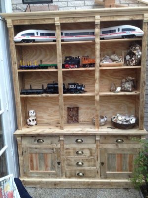

Er is vast nog wel het een en ander aan te merken zijn. Alle stukken van geschuurd, gedroogd, gebruikt steigerhout zijn aan elkaar verbonden door middel van pocketholes. De gaten die wel heel erg in het zicht zouden kunnen zitten zijn afgedopt met plugjes van vuren. (was misschien beter geweest om linde pluggen te gebruiken...).
