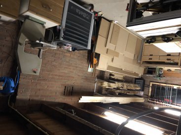

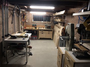

Met een garage van 6 x 3 m kun je een CS70 zonder dat je deze elke keer in hoeft te klappen. Mijn garage is net iets kleiner (2,75 x 5,5 m) en daar staat een uitgebouwde CS70. Zorg wel voor een vlakke vloer en zet alles op wielen zodat je optimaal gebruikt kunt maken van de ruimte. Bij mij staat op wielen:
- CS70
- Kolomboor
- Lintzaag
- Werkbank
- Gereedschapswagen
- Stofzuiger met cycloon
Alleen mijn kleine werkbank en mijn voorraad hout staat vast.
Een paar foto’s:
    27,2 KB · Weergaven: 196

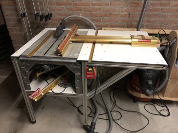

Ziet er netjes uit L.N.! Voor de CS70 heb je ook een mooie zaagtafel gemaakt. Goed idee om aluminium profielen te gebruiken. Hoe bevalt de Incra geleider? Vond je de Festool geleider nauwkeurig genoeg?

De CS70 heb ik tweedehands gekocht en kwam zonder geleider, dus over de Festool geleider kan ik niet vertellen. Maar onver de Incra wel, want die bevalt super. Die werkt zeer nauwkeurig en is erg stabiel. Daar heb ik al veel plezier van gehad. Het voordeel van de Incra is de nauwkeurigheid en dat ik een afstand van 60 cm tussen het zaagblad en de geleider heb.
