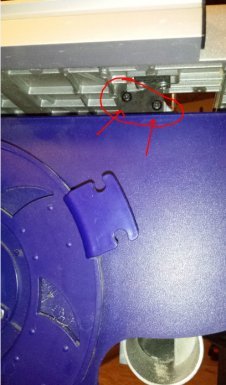

Ondertussen heb ik verder gedaan en na verdere demontage heb ik twee schroeven gevonden waarmee je het zaagblad kan bijstellen tov de groeven.
Hiervoor moet je wel de blauwe plastic staander losvijzen en de rond draaiende cirkel tbv de stofafzuiging.
Dan kan je met een PZ1 bit de twee aangeduide schroeven lossen en het geheel bijregelen.
Ik krijg het wel niet 100% goed. Momenteel zit er een speling van 0.2mm op. Zou dit accepteerbaar zijn?
Ik heb afgesteld dmv een schuifmaat tegen de groef te houden en zo telkens naar dezelfde tand te meten. Met de zaag op hoogste stand.

Mijns inziens is 0.2 mm veel, zeker als je dat doet op basis van een tand. Het bijstellen zou inderdaad (logischerwijs) moeten gebeuren daar waar het zaagbladhuis aan de tafel vast zit. Soms kun je zowel aan de achterkant als aan de voorkant iets stellen. Zelf gebruik ik een lange stalen liniaal die ik tegen het zaagblad leg, hiermee kun je de speling over een grotere afstand meten. Succes in ieder geval, helaas geen ervaring met die machine. Wel jammer dat er niets van in de handleiding staat.
Bertd, ik had gisteren geen tijd om te meten maar heb vanmorgen gemeten, maar hij staat bij mij zuiver haaks op de sleuven van het blad. Misschien eens naar de Metabo dealer mailen hoe dit probleem op te lossen.
