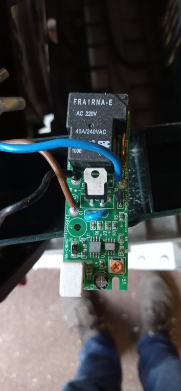

Volgens electricien is de schakelaar niet stuk maar zou het probleem de printplaat zijn, zit dus zit even in een impasse

Ik denk dat het onderdeel nummer 17 is op de exploded view.
Onderaan de pagina van onderstaande link, is een schemaatje te zien. Ik denk dat onderdeel 17, afgaande op de contouren, jouw foto en het schema de softstartmodule X1 is. Die kan je blijkbaar ook niet meer kopen.
Maar de electricien kan hem er wel tussenuit halen.En dan kijken of de machine wel aanloopt.

Eens met thomasz, wanneer je die softstart weglaat weet je of de machine verder goed loopt.
Zonder softstart loopt je zaag wel met geweld aan, kun je altijd nog een softstart inbouwen.
