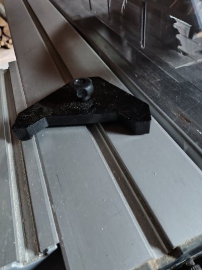

1e foto is beschermkapje voor over de schaafas. Dat kan je op de schaafgeleider schuiven om het gedeelte van de draaiende schaafas áchter de geleider af te dekken.

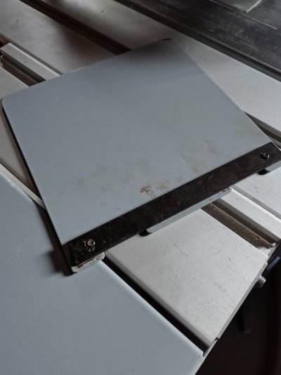

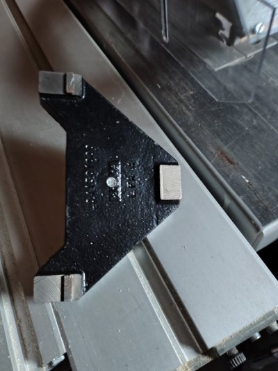

2e en 3e foto is beitelstelblokje. Je schuift het met de kleine zwaluwstaartprofieltjes over de uiteindes van je vaste deel van de vlakbank (aanvoertafel). Het blanke rechthoekige deel, zonder zwaluwstaart moet op de aanvoertafel liggen. De te stellen beitels moeten dan net het geslepen deel voor het zwaluwstaartje raken. Dan staan je beitels even hoog als je aanvoertafel.

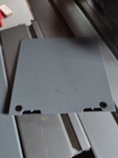

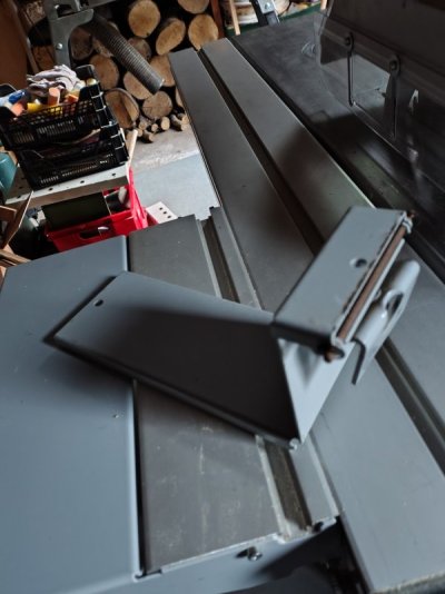

4e en 5e weet ik niet goed. Misschien een verticale afscheiding om aan je roltafel te bevestigen, zodat je bij afkorten en frezen alleen het hout afkort en niet je vingers?
of evt een verlenging van de roltafel?
