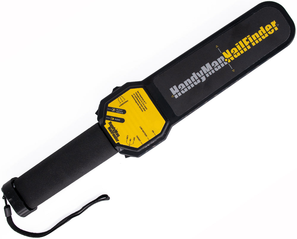

Welke metaaldetector kan goed gebruikt worden bij het zagen van boomstammen? Wij komen regelmatig spijkers tegen en ik wil voorkomen dat we te vaak zaagbanden moeten vervangen op onze boomzaag.

Als je regelmatig een spijker doorzag is het tijd voor een metaaldetector Zou ik zeggen. voor mij is het niet nodig want ik zaag uitsluitende hout uit het bos. Als je tot een middelgroot diameter boom zaagt maakt het niet veel uit welke model maar als je groter diameter boomen zaagde waar een kans is dat metaal wat dieper in het hout zich bevindt moet je een hoger kwaliteit/ duurder detector hebben voor de zekerheid.

Geen ervaring mee, maar ik zou hier eens kijken en contact met hen opnemen.
Ik heb die, en ben er heel tevreden mee. Geeft goed de spijkers aan, zelfs iets dieper in het hout.
Het heeft mij al wel wat kettingen voor de kettingzaag, zaaglinten en messen van de vlakbank bespaard.
Ook daar werd vroeger regelmatig eea met spijkers aan bomen vastgeslagen. Vooral bomen die aan de bosrand hebben gestaan, want vroeger deed men niet aan weipalen, maar sloeg men het prikkeldraad rechtstreeks aan de bomen. Juist voor dat zaagwerk heb ik de metaaldetector. Boom aan de bosrand, dan ff er overheen voor ik de zaag erin zet. En het is toch weer regelmatig zo dat er dan iets in blijkt te zitten.

Geen een keer ijzer in hout uit bos tegengekomen en kost mij het ook geen enkele zorg. . Boomen van boerenerfen of de gemeente wel. Met die bomen is het gewone en neem ik zulke hout alleen bij uitzondering.
