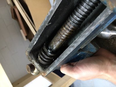

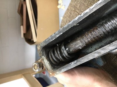

Had wat ouden beitels gekregen en die in de azijn gezet om te ontroesten.
Toen zag ik de oude metaal bankschroef van mijn vader; die wilde ik ook wel even als nieuw maken.
Echter krijg ik hem niet uit elkaar geschroefd...
Aan de onderkant zit een ijzerplaat wat in de bankschroef gaat en daar als een rond ijzer om de schroef zit. Ik kan hem wel verticaal iets verplaatsen, maar dan kan ik hem nog niet uit elkaar schroeven.
Filmpjes op internet zijn allemaal andere types.
Moet ik harder draaien, of zie ik een handigheidje over het oog?

Je zal aan de voorzijde waar de hendel zit aan de binnenkant een borgring weg moeten halen. Je draait dan de spindel eruit, en de moer in de behuizing valt er naar onderen uit. Dan kan je de losse bek er in zijn geheel uit trekken.
10.729
3.934
Aan de kant van de spindel zit aan de binnenkant van de u een roll pinn. Als je die er uit slaat, kan je de spindel uit de bankschroef draaien en kan hij uit elkaar.

Dat had ik dus over het hoofd gezien.
Tips hoe je die er uit krijgt?
Met tang kom je er slecht bij. En aan achterkant zit er nog wat ijzer draad.
Probeer je iets in gat van de Borgpen te halen? Of met tang? Of met hamer op die uitsteeksels?

kwartier van alles geprobeerd, hamer, tang, nijptang, schroevendraaier in gat. Niks noppes :)
dit is wel de borgpen die er uit moet?

lijkt wel een splitpen, dan kun je hem met een tang samen knijpen (onderste foto) en er dan uittikken.
Jos Cuypers
12 aug 2013
427
42
Belgie - Tongeren
Normaal is dat een gewone rechte pen waarvan de uitstekende koppen iets plat geklopt worden (of scheef) zodat ze verdikken en er niet uit vallen.
Je kunt 1 kant afslijpen tot tegen de spindel en dan uitkloppen met een doorslagpen.
Aadje51
29 okt 2017
Mijn recente ervaring is inderdaad een splitpen. Je moet de veer indrukken en daar onder zie je dan wat er zit. Boren of slijpen zal moeizaam worden maar waarschijnlijk niet nodig. Probeer eens een priem in het oogje te krijgen en dan wrikken. Succes!!
