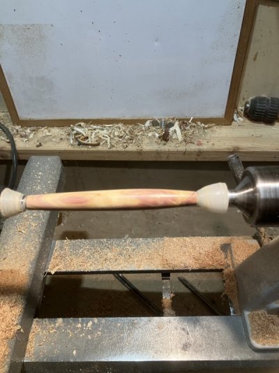

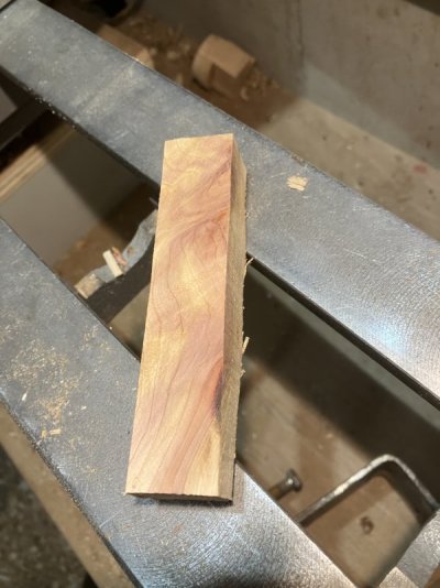

Hoi forummers, wie kan of wil mij een tip geven hoe ik jeneverbes zolang mogelijk roze kan houden als ik er een pen van gedraaid heb. Weet dat het verkleurd in de loop der tijd, maar dat het minimaal vier weken roze blijft moet wel lukken denk ik zo. Vooral het donker wegleggen scheelt al veel.
Ik hoor het graag van jullie.
Bij voorbaat dank,
John

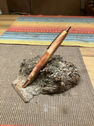

Bij de eerste pennen die ik maakte zat een setje van thuya bij. Deze heb ik toen met een cellulose lakmix met veel thinner een basis gegeven, waarna er bijenwas opging. Heb inmiddels iets bijgeleerd 🤔maar sta open voor adviezen van degene die ik acht iets meer ervaring te hebben. M’n bedoeling is nu om het af te werken met ca en niet met Shella wat of dergelijke.
