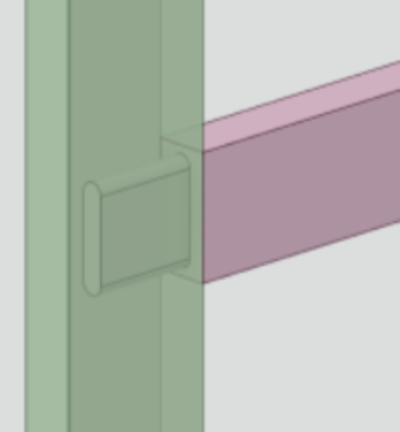

Ben het gedeeltelijk met je eens maar het onderstaande begrijp ik niet heiemaal.
- pen zit volledig op de zijkant, en niet op de hartlijn van de regel
Screenshot 2026-04-25 at 10.41.04.pngpen- & gatverbinding hebben normaliter een menagering.Dat is de afstand tussen het breedste punt van de pen, en de zijkant van de regel. In mijn toegevoegde screenshot dus de boven- & onderzijde van je pen. In het filmpje hebben ze de pen (net als bij een slis-verbinding) 100% regelbreedte gemaakt en dan zie je na de verlijming nagenoeg altijd je gat. Zeker na een jaar of 2 als het hout is gaan werken, zal het gat tevoorschijn komen. Doordat je met menagering je gat 'verbergt' achter de borst van je regel, blijft het gat altijd blind.
Ook zie je dat de pen op de hartlijn van de regel zit, niet vlak met de zijkant. Eigenlijk heeft hij en halfhout voorbereid op de regel, en maakt daar vervolgens een gat voor. Vuistregel voor de pendikte is 1/3 van je regeldikte, dus bijvoorbeeld 7mm bij een regel van 21mm. Hij heeft het 1/2 van zijn regel gedaan én asymmetrisch.
