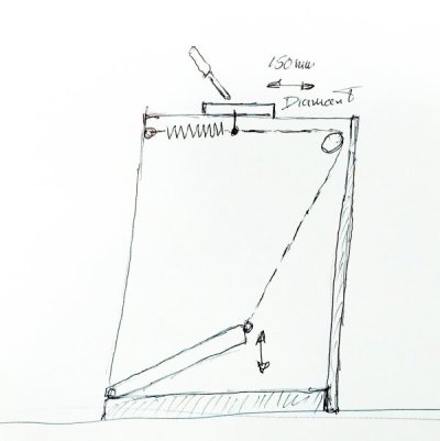

Alleen je beitel heen en weer bewegen is een stuk simpeler en neemt veel minder plaats in.

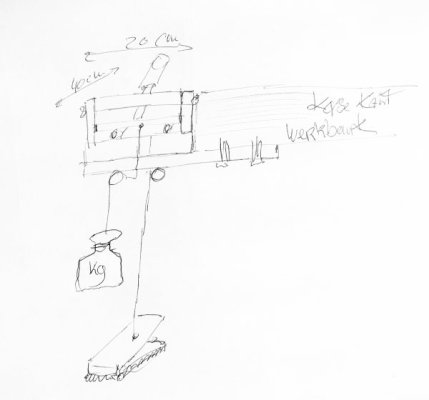

veel minder plaats
Een plankje van 20x40 cm tegen de kopse kant van de werkbank of langs de achterkant (ik kan om de bank heen lopen). Veer kan door een gewicht vervangen worden. Geheel demontabel maken. Voor geleiders zijn vele mogelijkheden, van ladegeleiders tot assen met een kogelblok.

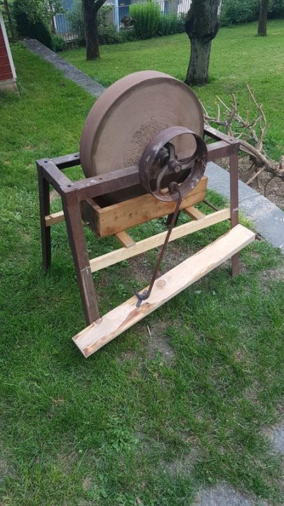

lineair <=> ronde steen? Niet iedereen is gecharmeerd van een holle vouw.
Voor een vlakke vouw zou je dan op het platte vlak van de draaiende steen moeten slijpen. Daar zijn ook wel machinale versies van.
