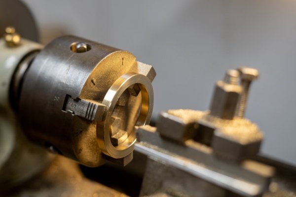

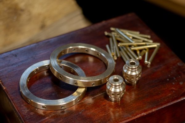

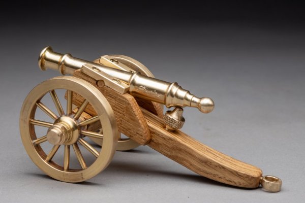

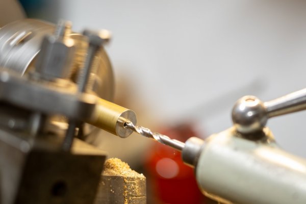

Was bezig met houten spaakwielen voor een kannonetje.
3 pogingen liepen mis.
Ben toen gedreven door tijdnood overgestapt op messing.
Gek genoeg liep dat in 1x goed, ondanks dat ik een houtman ben🤓
Doordat ik erg in tijdnood zat helaas weinig foto's gemaakt.
Het kannonetje kan plastic balletjes wegschieten.
Alle onderdelen zijn met de hand gemaakt. De 2 machine's die zijn ingezet zijn een antieke trapdraaibank en handaangedreven kolomboor.
enige externe energiebron was de gasfles voor de brander om het messing te solderen.
en het eindresultaat is dit sinterklaas kado. Diameter van de wielen is 60mm

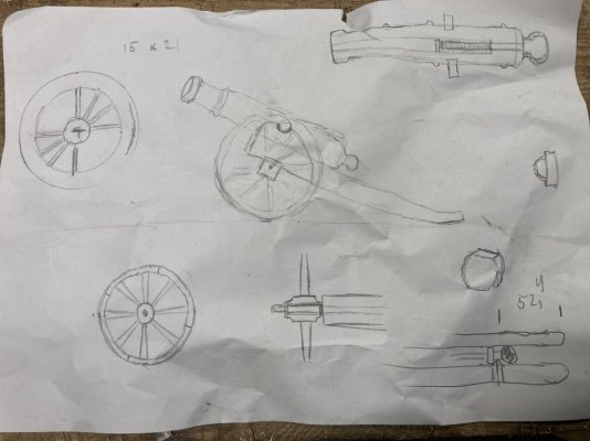

Bekijk bijlage 150797
Dit is alles wat ik heb gebruikt om van te werken. Flink gekreukt🫣
Maar zo gaat dat altijd bij mij.
Mijn respect voor de uitkomst van het project ging met sprongen omhoog toen ik je tekening zag! (Oprecht waarderend bedoeld! 😉)
Het zal wel aan mijn achtergrond als werktuigbouwer liggen, maar ik word zenuwachtig van maatloze tekeningen 🤣.
Maar ik kan er wel wat mee, bedankt voor het delen!

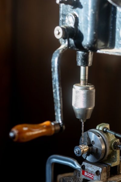

Ik heb een kleintje met een 8cm klauwplaatje van HBM. Ik had er voor een projectje een nodig die ook onder een hoek kon. Werkt eigenlijk prima voor het geld.
Jan van den Broek
28 nov 2017
1.627
971
70
Veldhoven
Het is een standaard verdeelapparaatje van Emco voor de unimat draaibankjes.
Ze worden regelmatig op marktplaats aangeboden.
Op dit moment word er ook één aangeboden: ≥ Emco Unimat verdeeltoestel — Gereedschap | Overige machines — Marktplaats
Dankjewel. Nu ik de foto vergroot, zie ik dat het in een Bosch klem zat, ik dacht dus eerst even dat je iets met een boormachinestandaard had gedaan.
Nu herken ik het ding ook. Ik heb een iets grotere verdeeltafel van HBM van 100 mm.
