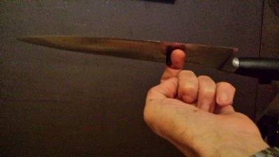

20160919_221528.jpg mijn zwaarste keukenmes aan een staafmagneetje van 6 x 15 mm
