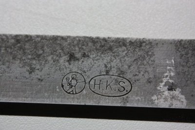

Hallo, ik heb onlangs een Inca vlakbank aangeschaft en daarbij kreeg ik 1 set messen, maar deze bleken later helemaal niet te passen. Ik vroeg me af of iemand enig idee heeft van welk merk deze zijn. Er staat alleen een logo op, geen naam.
En zou zoiets nog waarde voor iemand anders kunnen hebben?

Lengte, breedte en dikte van het mes bepalen in welk blok ze passen. Eventuele stelsleufjes zijn er meestal wel in te slijpen.
Op marktplaats te koop zetten.

Het ligt aan de maten van de messen en waar zitten de gaten/gleuven.
Het handigst is denk ik om een foto van het hele mes te maken de maten er bij vermelden, mensen die een machine hebben waar ze dan inpassen melden zich dan wel.
Waarde is denk ik lastig, zijn de messen nog nieuw te verkrijgen zal de waarde lager zijn dan als ze niet meer verkrijgbaar zijn.
Tijdje terug een set messen aangeschaft voor een oude Kity (waar geen nieuwe messen meer voor te koop zijn) en daar was ik 15 euro voor kwijt.

Dank. De afmetingen zijn 2.8mm dik, 27mm hoog, 26.5cm lang. Er zitten geen gaten/gleuven in. Wel loopt 1 korte kant schuin af. Is dat een gangbare maat?
