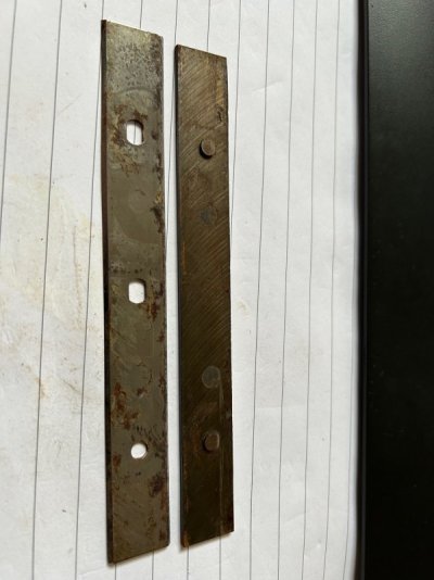

Zoals in mijn introductie van afgelopen dinsdag ben ik sinds kort de gelukkige bezitter van een Kity bestcombi K5.
De vorige eigenaar gaf aan dat het wellicht slim was om de aandrijfriem en de messen van de vlak- / vandiktebank te vervangen.
Ben nu bezig met de machine goed na te kijken. Tot nu toe lijkt het allemaal mee te vallen en lijken de meeste onderdelen aanwezig.
De messen van de vvd zijn echter een verrassing. Tot nu toe heb ik alleen informatie gevonden waarbij wordt gesproken over messen van 149/150mm x 20mm x 2,5mm.
Het mes dat ik eruit haal bestaat echter uit twee delen. Zie de foto's hieronder. Als ik nu nog eens goed naar de Franse handleiding kijk (waarvoor overigens mijn dank voor het delen hier) dan zie ik in de detail tekening een bevestiging van mijn bevinding.
Er wordt hier gesproken over wegwerpmessen die tweezijdig te gebruiken zijn. Is iemand hier eerder tegen aangelopen bij de bestcombi K5? Alle info is welkom.
Wat zou jullie advies zijn? Het gebruik van de wegwerpmessen of over te stappen naar herslijpbaremessen?
Alvast bedankt voor jullie moeite
Pieter

Kunnen er gewone messen in de beitel as? Dus zijn de aandruklijsten het zelfde?
11.651
4.513
Ik zou er naslijpbare messen in stoppen. Het stellen is in deze opstelling volgens mij net zo veel werk. Hss messen hebben een langere stand tijd. In mijn sicar zitten messen met de zelfde maat. 20 x 2,5. Alleen 210 mm lang. Dat is ook een kity maat. Daar zoek ik ze op.

Dank voor de respons zover. Ben nu met e.a. proef aan het draaien en alles werkt zonder extra kosten.
