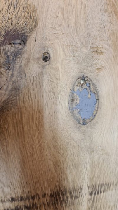

Voor het opknappen van 2 tweedehands houten vloeren heb ik een vandiktebank gekocht.
De eerste vloer is 60 m2 massief gelakt eiken. Met een paar kleine uitdagingen (zie ander topic) is dat super gegaan. Deze vloer komt uit een woning.
De tweede vloer is 60 m2 lamelparket met een eiken geoliede toplaag. Deze vloer komt uit een restaurant. In dat restaurant zijn ze een verbouwing gestart, waarna ze de vloer verwijderd hebben. Er zit dus veel stof op de planken. Ook zit er her en der wat grijs vulmiddel in de knoesten.
De hele eerste vloer van 60 m2 massief eiken heb ik geschaafd met 1 kant van omkeerbare wegwerpmessen. Bij de tweede vloer heb ik nu 3 kanten van de wegwerpmessen gebruikt voor 30 planken. Bij de eerste dacht ik nog dat het natuurlijk niet gek is dat na 60 m2 het eens gedaan is met de messen, maar toen het verse setje messen het niet meer zo lekker deed maakte ik me al een beetje zorgen. Nu is ook de 3e kant inmiddels al bot!
Alle vloerplanken neem ik goed af met water en een doekje. Daarna laat ik de planken drogen voor ze door de bank gaan. Na een plank of 5 wordt het echt minder en krijgt de bank wat moeite. De 8e plank komt er zonder duwen niet door.
Als ik in dit tempo door moet met messen vervangen gaat het me én niet lukken op tijd af te krijgen, én klauwen met geld kosten. Help!
Heeft iemand een idee? De messen die ik gekocht heb kostten zo'n €40,- en zijn van Metabo. De vandiktebank is een Metabo HC 260 C 2,2kwh

Mijn eerste opmerking (misschien overbodig, maar het gebeurd vaak), je smeert de tafels regelmatig in met glijmiddel? Als ik je verhaal zo lees, dat na een paar planken, je ze moet duwen, dan zijn de tafels vaak niet glad genoeg.
Zijn je messen echt bot? Er komen kleine spaanders/stof vanaf in plaats van grove spaanders?
Mocht bovenstaande allemaal goed zijn, en het daar niet aan kan liggen, dan zal het waarschijnlijk aan de afwerking van de planken liggen. Dan zal je eerst erachter moeten komen waarmee ze precies zijn behandeld.

Inderdaad je tafels inspuiten kan een enorm verschil maken
Het klinkt niet logisch dat je eerst 60m2 kunt doen en vervolgens maar een aantal planken kunt doen met een setje messen
Maar vergis je niet in de afwerking van de vloer die kan ook bikkel hard zijn voor al de noesten die gestopt zijn dat grijze spul zou wel eens epoxy kunnen zijn dan kan het hard gaan met de messen
Succes met je project

De tafel heb ik ingewreven met een waxinelichtje. Dat heb ik bij de massieve vloer ook zo gedaan en gaat prima. De messen zijn echt voelbaar bot. Er komen geen spaanders af, maar de planken die er lastiger doorheen gaan voelen aan als schuurpapier. Van de vorige vloer kwam overigens ook vooral stof af.
Hoe kom ik erachter wat de toplaag is? Het lijkt me gewoon olie, maar zeker weet ik het niet.
Ik probeer vandaag een nieuw setje messen te kopen en zal dan eens een aantal planken zonder noesten proberen.

Lamelparket is meestal vanuit de fabriek voorzien van een 2K laklaag. Die sloopt je messen.

Het stof op je planken kan naast stof ook uit zand bestaan, zeker bij afbraak kruipt dit overal in.
Zand en schaafmessen geeft het jou gekend probleem :)
Over enkele maand voor een klant oude balken van een molen geschaafd, zelfde probleem. Zand krijg je er met een spons niet uit, Enigste die kan helpen zou misschien een hoge druk reiniger zijn.

Vanmiddag ben ik even naar de Baptist geweest, met messen en een plank onder de arm. Conclusie; er zit een coating op de vloer die ervoor zorgt dat de messen snel bot zijn. Vermoedelijk is die coating erop gekomen na enige tijd, omdat er veel gebruikssporen in de vloer zitten.
