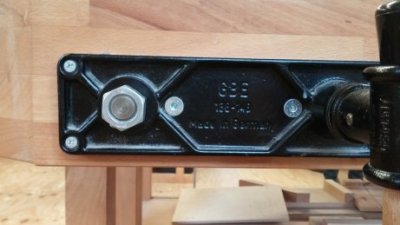

Sorry maar lukte me niet dit bericht op juiste plek te plaatsen. Ik ga een eigen werkbank maken. Daar moeten natuurlijk bankschroeven in. Nou heb ik er een gezien waar het volgende op staat: GBE 146-156 made in Germany. Het is er een met twee gedraaide spindels. Aan een van de spindels zit dan de "stok". Ik kan deze versie en dit merk nergens vinden.
Weet iemand van jullie welk merk dit is? En of het nog verkrijgbaar is.

Dank. Misschien wel. Alleen nooit gedacht dat er een ketting in zou zitten. Dit zijn wat eigen foto's die ik van de schroef heb gemaakt.

Dat is een hele andere. Het lijkt wel of de naam op het wringstok stuk staat. Waar heeft is de foto gemaakt?

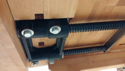

Dank. Ketting wel logisch, anders kan de schroef natuurlijk niet tegelijk/gelijkmatig draaien. Vervolgvraag: is zo'n type beter dan met één schroefdraad?
Ja, dat vind ik wel. Ik heb twee schroeven met een enkel draadeind in mijn werkbank en heb spijt dat ik niet meer geld uitgegeven heb voor een dubbele draad met ketting. Een enkele heeft de neiging scheef te trekken als je eenzijdig klemt terwijl de uitvoeringen met dubbele draad en ketting veel "rechter" klemmen, over de breedte van de schroef waardoor (vooral korte) stukken beter geklemd kunnen worden.

@bobmartin, foto gemaakt bij meubelmakerij. kan daar nog wel eens vragen welk merk het is

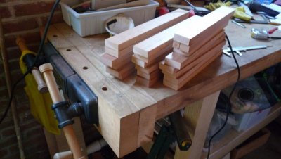

Da's degene die ik heb.
Grappig, die op die foto heeft ook de gaten in het klemblok voor de benchdogs net als bij mij.
Ik vind het niet geweldig moet ik zeggen.
Het voordeel van een goed merk enkele schroef vind ik dat het altijd recht inspant en dat ze soepeler lopen.
Het voordeel van zo'n Veritas is dat je grote werkstukken kan inspannen, ook voor panelen schuren op je bank is het wel handig.
Je kan ook als je de overbrenging ontgrendelt iets inspannen wat een klein beetje taps is maar da's echt een klein beetje.
Het recht inspannen op zo'n Veritas is niet waar, er zit altijd speling in de overbrenging dus je moet als je inspant altijd de andere hendel ook nog even licht aantrekken of je moet de 2 hendels tegelijk aandraaien.
En ze draaien ook niet zo soepel is mijn ervaring.
Dat komt doordat er een flink blok aanhangt zoals je ziet en door het flinke gewicht krijg je dat als je 'm wat verder opendraait dat het blok de neiging tot zakken heeft en dit werkt negatief op het soepel lopen van de spindels, er komt veel kracht op het schroefdraad te rusten.
Als ik weer een nieuwe bank zou maken zou ik waarschijnlijk een enkele schroef overwegen.
