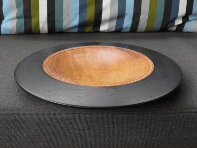

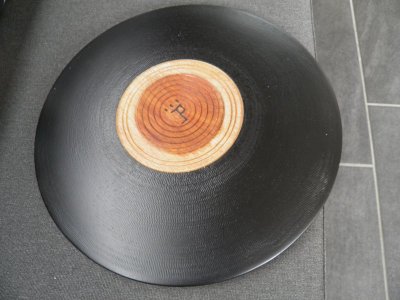

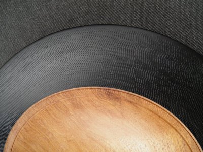

Van de houtsoort merbau heb ik deze schaal gedraaid en bewerkt met het structuur- en decoratiewiel "Elf tool". Vast wel verkrijgbaar bij Ronald Kanne op de open dag 17 april a.s..
Vervolgens gelakt met auto spuitlak. Dat is zeer dun, waardoor de profielen niet dichtslibben.
Het blanke hout behandeld met shell-lack. Doorsnee 32 cm.
Een kado opdracht - altijd mooi om te ontwerpen - je afvragen welke stijl past bij de ontvanger - en uiteraard fijn om weer eens een moeilijk stuk hardhout voor de beitel te hebben.
vr.gr. Jan Pranger

Heel mooi cadeau Jan.
Mooi met die kartelingen erin.
We maken reclame voor Zutphen zodanig dat er veel Belgen kunnen afkomen.
Prachtige schaal Jan, vooral die rand met kartelingen erin is mooi, op het eerste zicht lijkt het dat de schaal voor een gedeelte, van een ander materiaal is gemaakt. Daar zal diegene die hem cadeau krijgt heel blij mee zijn.
