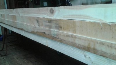

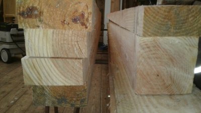

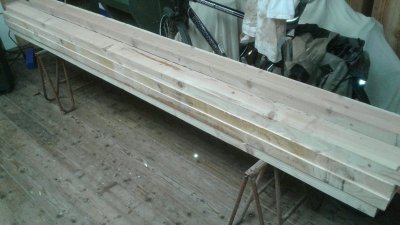

Zou even jullie mening willen horen.
Vandaag Douglas balkhout gehaald bij mijn bouwmaterialen handel en ik kwam er vanavond achter dat vergeleken met mijn normale houtzagerij Agneta in Ruurlo er nu wel erg veel spinthout aan zit.
Omdat ze dit normaal niet op voorraad hebben heb ik het toch maar meegenomen om de goede relatie met de bouwmaterialenhandel in stand te houden en ik moest een afspraak halen (de prijs was redelijk en echt niet spotgoedkoop)
Nou ben ik wel eens benieuwd naar jullie ervaren mening: wat is jullie mening over dit hout?
Met de wetenschap dat douglas spinthout bijna even goed is als kernhout (dacht ik....toch?)
Dank alvast.

Het spinthout is van veel minderen kwaliteit: Douglas kernhout komt in de buurt van Inlands eiken (kernhout!) ook het spinhout van eiken is niet echt duurzaam.
Maar als het spinhout niet in contact staat met de grond en goed kan drogen is er niet zo heel veel aan de hand.
