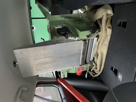

Ik weet niet hoe je hem wilt vervoeren als je de knoop doorhakt om 'm mee te nemen, maar als het nodig is om bijvoorbeeld de poten te demonteren, neem daar dan ook zelf gereedschap voor mee.

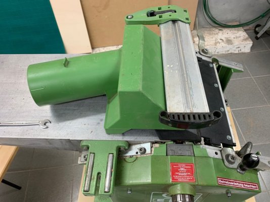

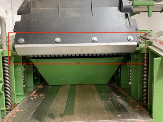

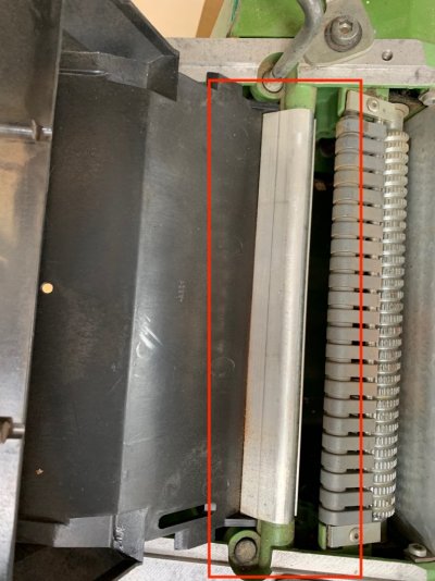

Op een van de foto's in de advertentie zijn de twee kappen voor de stofafzuiging te zien. De kap zonder aansluiting voor de afzuigslang zit normaal vast aan de machine, zoals je op de foto's hieronder ziet. Dit is belangrijk, schaven zonder stofafzuiging geeft een hoop troep. De kap is op mijn machine zwart, bij aanschaf ontbrak ze en ik heb ze moeten nabestellen bij Metabo.
Let er even op dat de geleider waarin deze kap past ook in de machine zit en dat de kap in de sleuf past:

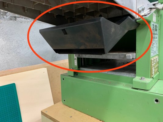

Als je gaat vandikte schaven ziet de opstelling er zo uit:

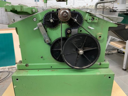

Indien het mogelijk is zou ik ook de kap van de machine aan de zijkant (de kant met de rode dop) even verwijderen, dan kan je het binnenwerk bekijken en de staat van de riem en het spanmechanisme voor de ketting beoordelen:

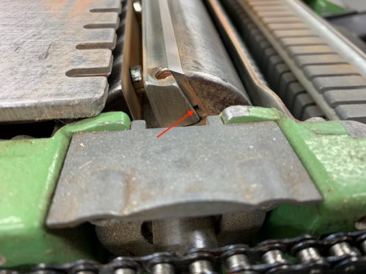

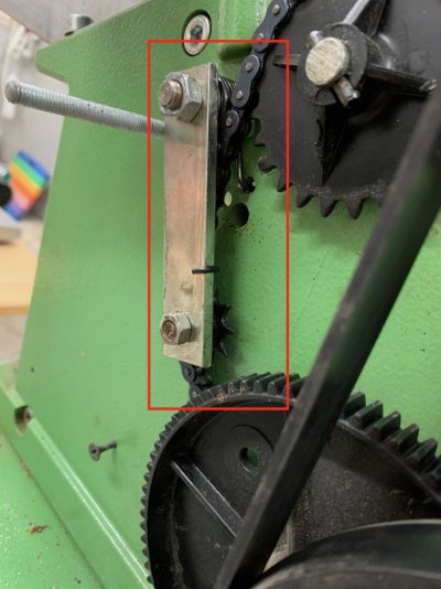

De veer voor de kettingspanner was bij de mijne gebroken, de vorige eigenaar had dit met een rubbertje opgelost. Had ik niet gezien toen ik de machine kocht en het wisselstuk voor de huidige machines past niet meer op de oudere variant, tenzij je zelf een gat in het chassis gaat boren. Dit heb ik dan ook gedaan.
Je kan zien of de machine herslijpbare messen of wegwerpmessen heeft aan de sleuf in de zijkant van het mes. Deze sleuf is er bij de herslijpbare messen voor de hoogteverstelling van de messen bij het stellen van de machine. Het mes op de foto is een nieuw, ongeslepen mes:

- Kijk even onder de machine naar de ketting die de vier kolommen voor de hoogteverstelling van de vandiktetafel verbindt, zit deze niet te los, geen roest?

Gereedschap mee voor demontage vind ik ook een goede tip! Moet in de kofferbak van een station, dus de poten moeten er inderdaad af.

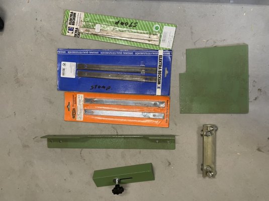

Ik heb ook nog een aantal ‘ondefinieerbare’ accessoires er bij gekregen (foto 2). Hij wist niet of het bij deze machine hoorde maar heb het meegekregen. Ook twee setjes stompe messen, en nog een setje nieuwen lijkt het! Het lijken niet op herslijpbare messen, want er zat niet zo’n ‘gleufje’ in.

Veel plezier ermee! De vierkante plaat met uitsparing hoort aan de basis van de geleider vast te zitten en bedekt de messen aan de achterzijde van de geleider. De andere onderdelen kan ik niet direct thuisbrengen.
