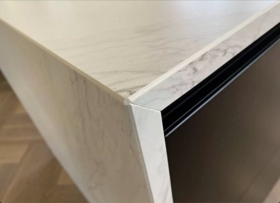

Als ik een aanrechtblad heb van spaanplaat met melamine en ik wil daar een stolwand van maken, zou dat dan lukken?
Dus het aanrechtblad wordt in verstek gezaagd en de rest loopt als zijwand naar de vloer toe. Een soort waterval effect.
Wat denk ik problemen kan opleveren is de haakse hoek. Die zou je het liefst afronden of na willen lopen met een 45 graden freesje, maar dan ga je denk ik door de melamine laag heen en zie je de spaanplaat....
Hoe zou je dat mooi kunnen krijgen?

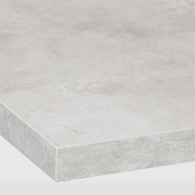

Dus stel ik koop dit blad van de Ikea:
En ik wil er dit van maken:

Ik schat die kans niet hoog in, daarvoor is melamine te dun. Een alternatief (wel een stuk duurder): gebruik HiMax (Corian) als bekleding van een constructie. Daarin heb je keuze uit verschillende diktes en de lijm/kit ervoor is qua uiterlijk identiek aan het materiaal, waardoor je nagenoeg onzichtbaar kunt verbinden (NB: niet alle uitvoeringen hebben een equivalent qua lijm).
Een marmerdecor is trouwens hiermee ook een optie; althans dat was zo de laatste keer dat ik ernaar gezocht heb on line, een hele tijd geleden — ik heb HiMax als douchewand, neutraal wit, dat wel.

Ik ken Corian, ons keukenblad is daarvan. Maar voor het project waar dit voor bedoeld is zijn die kosten veel te hoog. Daarnaast is het nauwelijks te krijgen voor een hobbyist. Dat gaat hem dus niet worden.
Ik zag laatst dat iemand zo'n zelfde blad maakte van multiplex met HPL erop. Dat zal toch niet veel dikker zijn? Maar misschien bleef die hoek wel 90 graden...

als het effectief spaanplaat met melamine is, dan zou ik me er niet aan wagen om dat in verstek te verbinden. ook niet om het als keukenwerkblad te gebruiken trouwens.
maar als ik het goed zie bij Ikea is het laminaat (of HPL dus)
dan zou ik verwachten dat de toplaag 0,7-0,8mm dik is en dan is het al realistischer.
maar eerlijk gezegd, als de kantenband voor de korte kanten meegeleverd wordt, waarom dan niet koud tegen mekaar zetten?

Klopt het is inderdaad geen melamine maar laminaat.
Koud tegen elkaar kan ook, maar verstek is net wat mooier. Wel meer werk dat geef ik toe.

Wanneer je toch moet zagen kun je je blad(en) wat langer laten en eerst verstek zagen. Wordt dat niks draai je blad om zodat de afgewerkte kant in het zicht komt en zaag je op maat. Deze bladen hebben geen voor en achterkant.

Het kan, het wordt natuurlijk wel kwetsbaar, maar je kan het wel een klein beetje rond schuren. Verder moet je met zagen zorgen dat de voorkant niet uitbreekt. Een recht stuk met zo'n dun kantenbandje van ikea is natuurlijk ook kwetsbaar. Er bestaan ook profielen voor in verstekken, ook van pvc en op kleur. Zoiets als dit

Hpl is meestal een 0,7 mm dik. Deze plakten we toe op spaanplaat met contactlijm. We maakte toen verhogingen in woonwinkel. Onder zwarte plint van zwart mdf. Hoogglans wit zijde en bovenop hpl wit Hoogglans. Ik weet niet hoeveel of wat voor kleur nodig hebt. Kom wekelijks langs ulvenhout. Kom meerdere keren per week in goirle

Heb laatst ook zo’n zelfde blad ingekort. Is van een hele grove/open spaanplaat gemaakt. Wanneer je gaat lijmen zou ik dat doen met een constructielijm. De gewone witte houtlijm kun je er met een emmer ingieten.
