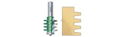

Als ik bijvoorbeeld 2 a 3 planken van 1 meter lang met elkaar verbind met behulp van vingerlas constructies als deze
Heb ik dan een plank met dezelfde sterkte als dat van een plank van 3 meter massief hout ? (Uiteraard dezelfde afmetingen).
Ik heb namelijk altijd geleerd dat houtlijm sterker is als het hout zelf.
En zijn er nog regels om de verbinding zo sterk mogelijk te maken? Hoe diep moeten de vingers zijn,etc ,etc ?

Ik gok dat diepe tanden die eindigen in een punt effectiever zijn dan die op de foto. Op de foto heb je dwars 3 breuklijnen waar het hout met de kopse kant verbonden is, wat totaal geen sterkte geeft. Op die 3 lijnen heb je dus maar ongeveer 50% van de weerstand van de rest van de plank.
ALs ik vingerlas verbindingen uittest dan breekt het inderdaad zeer zelden op het gelijmde deel, maar altijd net erlangs waar er een deel kops hout verbonden is.
Een bijkomend probleem is er genoeg drukkracht op kunnen zetten tijdens het drogen. Niet eenvoudig bij dit soort verbindingen. De delen gewoon in elkaar lijmen zonder ze tegen elkaar te persen geeft sowieso een zeer zwakke verbinding.

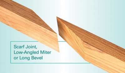

Dit lijkt me nu juist een probleem dat vraagt om een schuine las zoals we in de jachtbouw ook vaak zien toegepast. De lengte van dea afschuining moet dan 7 tot 10 keer de dikte van het hout zijn. Google maar eens op schuine las of "scarf joint".

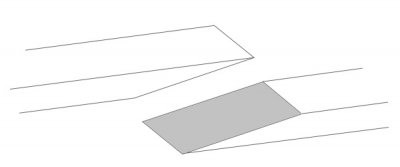

Zoiets bedoel ik:
