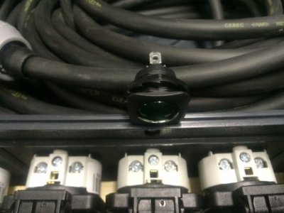

JTG
12 jun 2016
16
@lhoornweg Ik had jouw draadje met veel belangstelling gelezen (vorige week al). Waarom heeft u gekozen voor juist die zekeringhouders (6.3A) en hoe heeft u deze bevestigd aan de stopcontacten/kabel? Ik zat zelf richting deze te denken bij Conrad: 701482 - 89 maar ben nog aan het puzzelen hoe ik die het beste plaats/aansluit. Misschien toch een klein printplaatje maken...
lhoornweg
14 aug 2014
469
Ik had mij vergist in de zekering houders bij bestellen, later heb ik deze besteld 526245 - 89 SCI Zekeringhouder Geschikt voor Buiszekering 5 x 20 mm 15 A 250 V/AC zijn een tikje duurder, maar ook mooier weg te werken. deze moet ik nog wel inbouwen, zoals ik al aangaf, hijs nog niet klaar. de bedoeling is om een appe usb adapter in te bouwen, zekeringen en ik zit nog te twijfelen of ik de kabel dmv plugit van festool ga gebruiken.
JTG
12 jun 2016
16
Ik ga voor deze: MF530 H (Conrad bestelnr 701482 - 89)
en ik ga ze direct onder of boven de stopcontacten maken (denk ik).

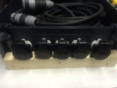

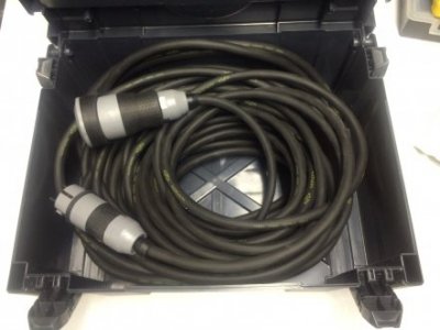

JTG
12 jun 2016
16
De eerste (essentiele) onderdelen zijn binnen, en nadat ik de stekker en contra stekker aan de kabel heb gemonteerd tijd voor passen en meten:
sys1 valt voor mij direct af om 2 redenen
- de kabel zou er niet in passen
- de zekeringen zouden aan de binnenkant moeten komen omdat er geen plaats is aan de buitenkant
Ook in een sys2 is er niet veel speelruimte
Opties:
sys3 gebruiken (combi sys zoals voorgesteld door lhoornweg is me net iets te duur en sys3 heb ik nog staan)
of kabel inkorten naar 20 meter
....ga ik even over nadenken vandaag
de optie om Festo's plug te gebruiken vervalt voor mij aangezien het merendeel van de apparaten die ik heb ofwel te oud zijn van Festo om die plug te hebben danwel niet van Festo zijn (Fein, Bosch) en dat allemaal ombouwen naar een fabrikant specifieke plug is me teveel van het goede.
