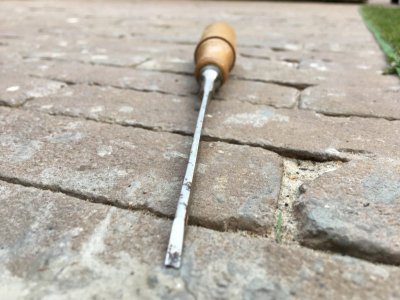

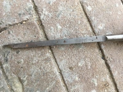

Volgens mij is dat geen schietbeitel maar gewoon de 1/8" bevel edge van Lie Nielsen. Zulke smalle beitels werden vaak extra hoog gemaakt, een beetje als een schietbeitel, om ze sterk genoeg te maken. De mijne van Engelse komaf heeft dat ook.
Volgens mij is het een zelf gemaakt beitel met in de hoogte taps toelopende zijkanten special voor zwaluwstaart maken. Een schietbeitel heeft haaks zijkanten om een schoon gat uit te haken. Zo'n zwaluwstaarten maken met een schietbeitel zou onmogelijk zijn. Je kun zeker van zijn dat de mensen op dat school letten op hun gereedschappen, geen een schaaf die met de beitel naar beneden op de bank ligt te zien in de video.
