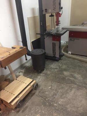

Sinds het weekend voor de kerst ben ook ik de blije bezitter van een Deom Turbo kachel:
Ik heb het nog nooit zo comfortabel en droog gehad in mijn werkplaats.
Ondanks de moesson van de afgelopen weken een heerlijk droog en aangenaam klimaat.
De kachel is zeer makkelijk aan te maken en de turbo pijp heeft echt een enorm aanzuigend effect van zuurstof naar de brandhaard.
Brandt uitermate schoon met vrijwel geen resten (as).
De kachel is ook de oplossing voor mijn zaagmeel en schaafsel uit de afzuiging.
Ik vond de aanschaf een beetje een gok omdat hij relatief goedkoop is en ik bang was voor flinterdun plaatstaal.
Maar mede door goede ervaringen van oa Timothy (Benchworks) in zijn bouwverslag van zijn werkplaats heb ik hem toch gekocht en ben er zeer blij mee.
Achteraf bleken de rookafvoer materialen en aansluiting duurder dan de hele kachel!
@Timothy: Misschien moet je toch eens met de fabrikant gaan praten over provisie:cool:

Zelf stook ik al een jaar of zes met een (goedkopere) kopie van de Deom kachel, deze ziet er ook nog altijd als nieuw uit ondanks het toch wel intensieve gebruik.
Als het basisconcept goed is kan de kopie ook niet slecht zijn zo blijkt:p
Ps: zo te zien is de opstelling van het type "wie zijn gat wil verbranden staat aan de lintzaag" ;)
Heerlijk, mochten er ooit nog eens echte winters komen!
Mijn werkplaats is door ruimtegebrek van het type RoRo (roll on, roll off)
Nu mocht de K3 even de center stage:D
Hans
