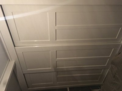

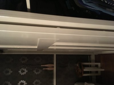

Jaar of 10 geleden ,deze 3 schuifdeuren gemaakt in 1 van de slaapkamers als vaste kast
Gewoon 18 mm MDF gebruikt, met ik dacht 9 mm MDF er gewoon op gelijmd
Niks geen extra ijzer erachter en gewoon kaarsrecht gebleven ondanks ont tochtige oude huis
Wel beide zijden geschilderd

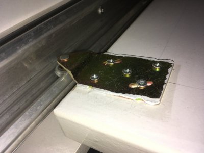

Goeie vraag
Is al tijdje geleden ,maar het is een aluminium profiel ooit eens gekocht bij de Bouwmaat
Legplanken inderdaad ook 18 mm .maar gewoon met een afval strookje mdf met schuine kant en ronde kantjes gefreesd
Denk dat dat wel mooier kan ,maar toen dacht ik als de deur dicht zit ziet dochterlief er niets van
