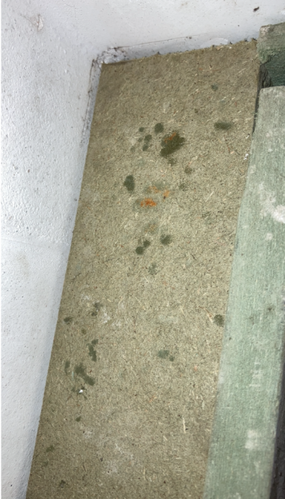

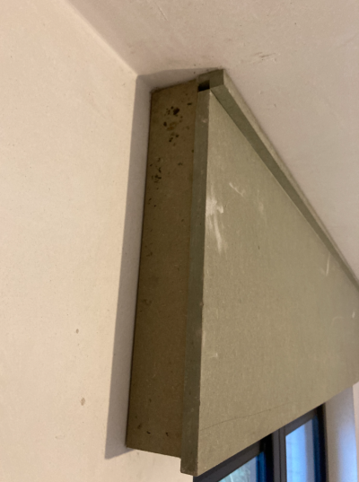

Iemand een idee wat dit zou kunnen zijn op deze omkasting gemaakt uit MDF? Lijkt me een soort schimmel?
Best met iets behandelen voor ik deze zal schilderen?

Ik zou me ook afvragen waarom de ombouw daar zoveel kouder is dan de omgeving. Want ook je verf krijg je schimmel op lijkt me. Wat zit er achter eigenlijk?

Als je het gaat behandelen met verdund bleekwater oid, heb je dan niet de kans dat het mdf opzwelt en later niet mooi meer vlak opdroogt?
Wat is de oorzaak van de schimmel? Is het in een koude, ongeisoleerde en/of vochtige ruimte? Dan m.i. eerst de oorzaak van de schimmel wegnemen, anders komt het zo weer terug.
En anders, is mdf dan wel de meest geschikte 'hout'soort op die plaats?
Is een nieuw huis, door bezetting was alles vrij vochtig en niet op tijd beginnen drogen/ventileren vermoed ik..
Muren zijn nog niet geverfd.
Erachter zitten de rolluiken.

Het is zo te zien V313 MDF dus het zal iets beter tegen afnemen met bleekwater.
Ik zie op YouTube dat de Zinsser BIN primer vaak wordt aangeraden voor het fixeren en blokkeren van vlekken. Is online ook in Nederland te koop.
