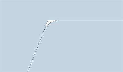

hoi, houtvrienden:)
Hoe kan je iets rond maken als de rand niet 90 graden is zoals je dat makkelijk met een frees zou kan doen!
Wat als het 110 graden is, hoe moet je dan te werk gaan?
Zou het met de hand kunnen doen maar het is over een lengte van 3 meter en dan is het niet makkelijk super strak te krijgen!
iemand idee met welke machine ik dit zou kunnen doen?

Er is voor de Katsu frees en voornhet origineel de Makita, een base waar de frees onder een hoek in wordt gezet
maar het blijft dan nog altijd 90gr met een normale frees, je moet nog altijd een 110gr frees hebben (als die bestaat)
met een schaaf en de juiste aftekeningen is het wel te doen
