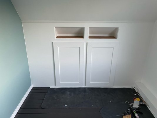

Beste hout-vrienden,
bij het verbouwen van mijn huis ben ik momenteel bezig met een 2e set aan deurtjes maken die voor knieschotten komen te staan.
Het idee is om deze het zelfde te maken als de eerste set aan deuren zoals hieronder.

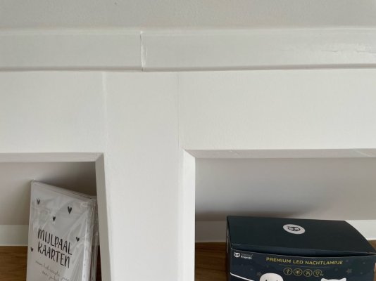

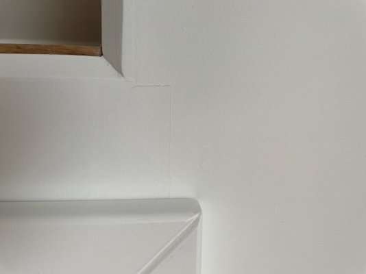

Echter zijn er bij de naden allemaal kleine scheurtjes ontstaan. Dit komt (verwacht ik) doordat de balken tussen de vloer en het dak wat werken.
Hebben jullie een idee hoe ik het mfd (of ander materiaal) wel naadloos kan monteren?

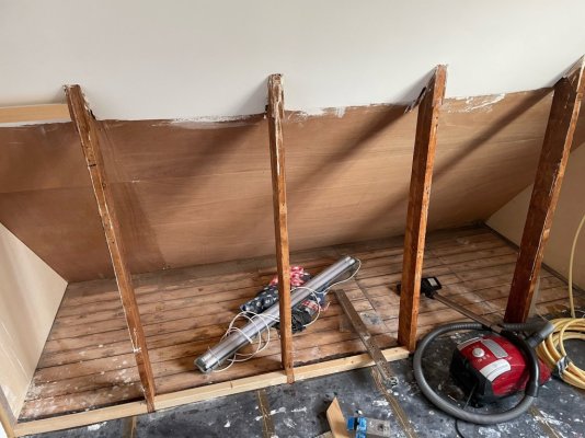

Hieronder nog wat foto's om de scheurtjes te verduidelijken en de situatie bij de nog te plaatsen wand.

Ik denk dat je in openingspost zelf de goede oplossingen al wel geeft.
Mdf zelf werkt niet, door de naden tussen de platen te lijmen (halfhout, of een strip mdf erachter of eventueel lamello’s en kops lijmen) maak je van het mdf een paneel wat in zichzelf niet meer werkt. Dit zou je dan enigzins f,exibel tegen de balkjes kunnen lijmen, bijvoorbeeld met het systeem waarmee je ook Treapa platen lijmt. Dubbelzijdig kleefband van 3 mm en paneltack lijm. Hiermee vang je het werken van de balkjes wel op.
Wat je zelf ook aangeeft om met v-groeven op de naden te werken kan ook.
Eventueel zou je ook kunnen kiezen om de deurtjes over de hele hoogte te maken en dan over d gehele breedte, maar dat is minder mooi dan wat je nu gemaakt hebt.

Ik weet niet of het in jouw situatie goed gaat werken, maar in een vorig huis heb ik iets dergelijks aan de hand gehad bij kasten die ik op zolder had gemaakt. Ik heb de naden toen met een v-vormig freesje in een dremel uitgefreesd (wel langs een lat gedaan, zodat het mooi recht werd). en daarna met schilderskit afgesmeerd. Goede schilderskit blijft flexibel en is heel goed overschilderbaar (zoals de naam al suggereert). Ik heb dat huis 9 jaar geleden verkocht, maar toen ik eruit ging zag het er nog steeds uit alsof het net gedaan was. Ik had die muur overigens met witte latex geverfd, mocht dat relevant zijn.
Dat Paneltack systeem ziet er wel interessant uit!
Als ik het goed begrijp vangt die kleefband samen met de flexibele paneltack de werking van de balken op waardoor de mdf plaat op z'n plek blijft zonder te scheuren op de naden.
Wanneer ik dit combineer met het verlijmen van de verschillende panelen zou het dus goed moeten werken.
Aan gezien dit meer binnen mijn comfortzone zit ga ik deze methode proberen.
eventueel met v groefjes die ik dan weer dicht maak met een flexibele schilderskit. (al krimpen deze wel altijd een beetje, dus krijg je een kuiltje tussen de platen. Ook kun je dit niet schuren.)
jorisvh
+1
voor een constructie tussen vloer en dak met beiden houtconstructie is het onvermijdelijk dat er wat gaat bewegen over de jaren.
ik zou de afzonderlijke stukken MDF voor plaatsing aan de rand een afschuining van geven van bvb 2mm en plaatsen met 1-2 mm voeg.
dan de voeg dichtkitten met schilderskit voor je het aflakt.
(voor plaatsing best ook een laagje grondverf op de kopse kanten anders trekt de blote MDF onmiddellijk alle vocht uit de kit waardoor die niet hecht).

ja, inderdaad, ik zou de platen op een regelwerk schroeven. de schroefgaten kan je wel met een hard plamuur wegwerken (of langs achter schroeven natuurlijk) maar de platen onderling worden niet rechtstreeks verbonden.
het is belangrijk om een voeg te hebben zodat er een mooie hoeveelheid kit tussen kan. kit kan x% vervorming aan. dus, als er maar een haartje tussen zit kan het ook meer een fractie van een haartje uitzetten voor het lost.
als je 2mm hebt kan dat makkelijk een paar tiendes meer of minder worden zonder barsten (als de kit goed hecht, vandaar eerst primer).

Ik zou de platen dus wel aan elkaar verbinden en alleen op de randen kitten.
Het geheel is niet zo heel groot zoals op de foto te zien. Mijn inschatting is dat dit ongeveer uit een volle plaat mdf gemaakt zou kunnen worden, maar dit niet lukt omdat je die niet boven krijgt (of toch wel)
En het geheel dan alleen op de uiteinden links rechts en boven onder kitten.
Ik zou eerst schilderen dan afkitten.
Verf op flexibele kit scheurt bijna altijd wanneer de naden werken, kit blijft meer flexibel dan verf.

even een opsomming over de voor en nadelen van het als geheel of als losse delen plaatsen.
  • Voordeel van het in delen bevestigen is dat de werking van het hout ook verdeeld word over de breedte, maar de kans op scheuren in de naden is wel aanwezig. De kans op scheuren aan de zijkant is kleiner.
  • Voordeel van het verlijmt plaatsen is dat de kans op scheuren in het midden word verkleind, maar de kans op scheuren aan de zijkant daarmee vergroot. In cominatie met Paneltack lijmen zou dit effect verkleind kunnen worden.
Ik ga nog eens goed nadenken wat de voorkeur geniet.
jorisvh
heb je nog een tip voor de kit? Zelf denk ik aan de Anti-Crack van Zwaluw.
die ken ik niet maar een acrylaatkit is inderdaad wat ik zou gebruiken.
klopt wel dat verf minder flexibel is dan kit en eventueel kan gaan barsten. een extra reden om de kitvoeg voldoende breed te nemen dan is de relatieve vervorming van de kit kleiner.
als het gewoon wit wordt zou ik eerst schilderen en dan pas kitten.
