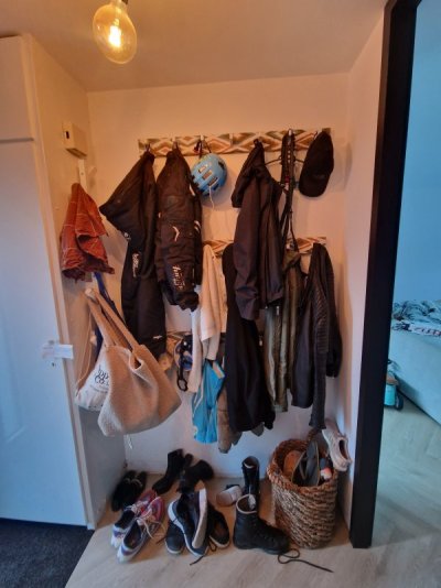

In een nisje in mijn hal wil ik een kast aan het plafond hangen. Het idee nu is drie separate kasten precies naast elkaar op te hangen (1 geheel krijg ik er nooit in ivm dikte van het kozijn dat voor een van de muren uit steekt). Zie foto voor het nisje (let niet op de troep, daarom wil ik kasten :) ).
De linkermuur op de foto is slechts een houten plaat van de meterkast, de andere twee muren zijn slappe muren (ik gok gasbeton of iets dergelijks), dus ik wil de kastjes aan het plafond ophangen. Idee dat ik nu heb is binnenin de kastjes - zowel voor als achter - twee balken of metalen strips plaatsen en het via deze balken of strips op te hangen aan het plafond met keilbouten. Heeft dit enige kans van slagen? Zijn er makkelijkere manieren? Alle ideeen zijn welkom!

MDF is veredeld karton. Ik weet niet of het goed gaat, wanneer je dat aan het plafond hangt. Een houten plaat is in principe een prima basis. Gasbeton kan ook wel wat hebben.
Je zou kunnen overwegen het allebei te doen. Of je zet tegen het gasbeton ook nog houten platen of MDF.

Wat ga je in die kasten opslaan? Aambeelden? Gewoon aan de wand hangen. Dat gaat prima in gasbeton of waarschijnlijker gipsblokken. En de houten wand van je meterkast kan je er ook aan vast schroeven.

De kasten moeten vrij van de grond blijven?
kastjes ophangen kan prima mijn keukenkasten van mdf hangen al jaren en mijn wederhelft is van mening dat die ramvol moeten
