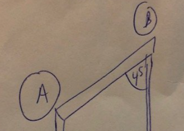

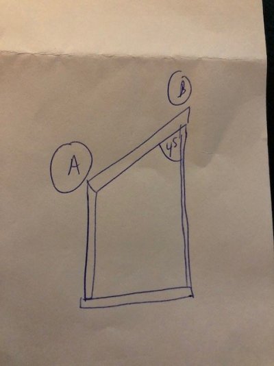

Hallo mensen,
Ik wil een kast maken van 18mm mdf onder een schuin dak, verbinding A doe ik met de lamellenfrees maar ik zit een beetje met verbinding B, hoe kan ik dat het beste oplossen?
Bedankt vast

Hij staat er idd dubbel, weet niet waarom. Klopt wat je ziet zijn de 18mm kanten

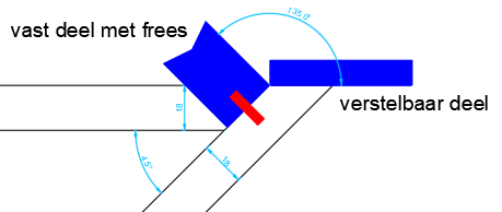

ik heb er een nachtje over geslapen
neen, eigenlijk was het een eureka-belevenis (zoals bij archimedes, maar hij zat niet bij mij)
de delen van de hoeken A en B maak jij totaal verschillend
ik zou ze in gelijk verstek maken
mogelijks verleg ik dan voor jou het probleem naar de hoek waarin je de platen gezaagd moet krijgen
heb B uitgetekend
hoe de maataanduiding voor het verstelbaar deel is, weet ik niet uit het hoofd
je stelt de hoek met het vast deel op 112,5° in (90 + 45/2 = 122,5)
schuif met de machine tot verstelbaar en vast deel precies op de plaat rusten & frezen maar
het is mogelijk dat de frees te dicht bij de punt van de hoek komt
in dat geval kan je een van de meegeleverde oplegplaatjes op het verstelbare deel plaatsen
is dat nog onvoldoende, leg dan een dikker stuk plaat tussen de plaat van 18 mm en het verstelbaar deel
of je neemt ipv lamello 20 een 10 of 0
voor hoek A is de werkwijze gelijkaardig
heb je deze manier van frezen nog niet onder de knie, oefen dan op reststukken

10.924
3.242
hoe ik die hoek zo gezaagd krijg, dat moet met de Festool ts55 gedaan worden
inderdaad een vraag ;-)
Als rechts de zichtzijde is dan wil je niet tegen een kopse kant aankijken, dus moet het rechter deel doorlopen en de schuine zijde komt daar tegenaan. Prima met lamello's of andere bevestiging te doen.
heb de tekening aangepast naar zaaghoeken van 45° + 90°
het scharnierpunt van vast en verstelbaar deel ligt nu niet meer op dezelfde plaats
bij de horizontale plaat ligt dat op de binnenhoek
bij de schuine plaat op de buitenhoek
dat wordt uitproberen
